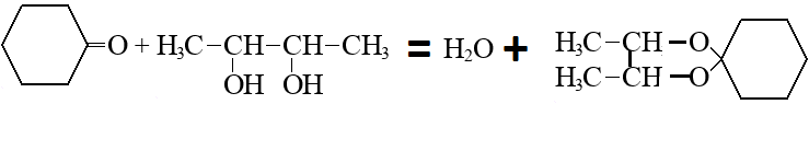

Возможно. Теперь хорошо бы подсмотреть, как кетоны реагируют со спиртами вообще, с диолами в частности, продумать продукт основной реакции. Одно ясно - при этой реакции выделяется вода.

Тогда это циклогексанон
В задаче не требуется определить структуру. Это может быть и один из метилциклопентанонов
13 минут назад, yatcheh сказал:
Да, может быть и так, в любом случае молярная масса одинакова.
Получается, что n(H2O)=n продукта=9/18=0,5 (моль)
Значит масса продукта = M*n=170г/моль*0,5моль=85 г
Получается такой ответ
