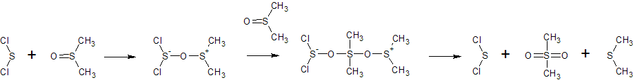

Как было упомянуто выше:
Как-то так...
Хотя, конечно, возможны всякие побочки.
