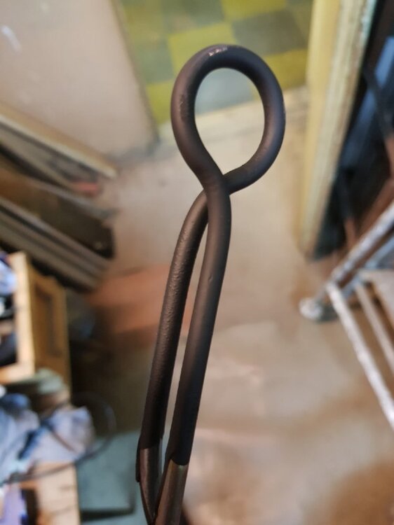

kubrikov Опубликовано 30 Марта, 2021 в 05:41 Автор Поделиться Опубликовано 30 Марта, 2021 в 05:41 Купил теплостойкую краску Certa 1200°C. Но ей нужна какая-то термозакалка. Вроде как греть 7 часов, постепенно повышая температуру до рабочей. Инструкция здесь https://certa.im/upload/medialibrary/8f7/instruktsiya-certa-termoemal-do-1200-12022021.pdf Окунул в нее медяшку, пару дней сохла. Потом подвесил над электроплиткой и начал греть. Краска вспучилась, потекла и отвалилась. Подскажите кто-нибудь, что такое термозакалка краски? Ссылка на комментарий
kubrikov Опубликовано 30 Марта, 2021 в 19:18 Автор Поделиться Опубликовано 30 Марта, 2021 в 19:18 (изменено) Окунул индуктор в банку с цертой. Час сушил, потом целый день грел на плитке, постепенно увеличивая огонь. Корочка неплохая. Ножом царапается плохо, но второй слой не помешает. Грел горелкой в центре пламени (там пламя похолоднее) - не отвалилось. Кинул в холодную воду - не отвалилось. Немного сгибал трубку - не отвалилось, чуть эластичная. Короче, хорошее тонкое покрытие, но с очень геморным режимом сушки. Надо угробить на него два дня. Посмотрим, как поведёт себя в работе. Надо попробовать обсыпать пудрой из окиси алюминия, может это её немного армирует. Изменено 30 Марта, 2021 в 19:19 пользователем kubrikov 1 Ссылка на комментарий
