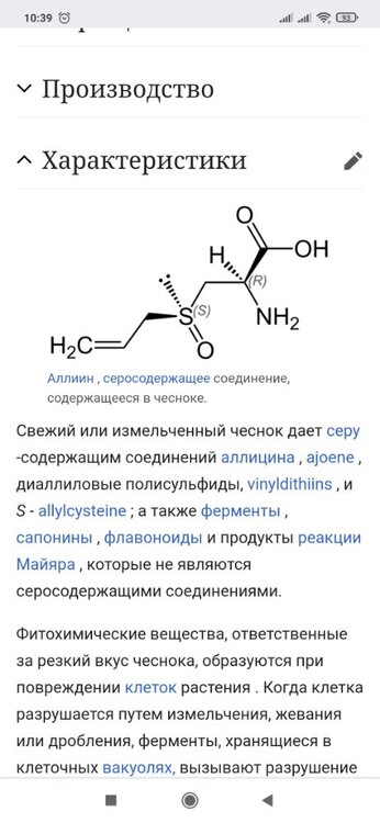

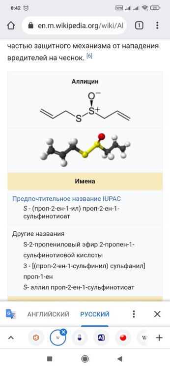

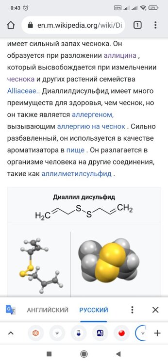

А в чесноке,луке запах серы не (-2)
И тем не менее , раствор содержащий цинк очень хорошо убирает запах как чеснока,так и лука.
Цитата
Когда свежий чеснок измельчают или измельчают, фермент аллииназа превращает аллиин в аллицин, который отвечает за аромат свежего чеснока. [4] Образующийся аллицин нестабилен и быстро превращается в ряд других серосодержащих соединений, таких как диаллилдисульфид
Спасибо, что помогли разобраться)))
Таки образуется там сульфидная сера
