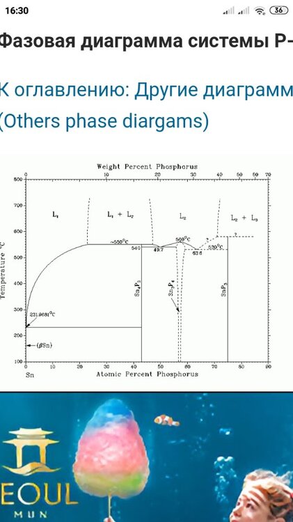

Ну дык выделять она фосфин будет сильно не количественно, я диаграмы фосфор-олово не нашел но вангую что там имеет место быть существенная растворимость фосфора в олове, возможно даже есть эвтектика, как у никеля. Иначе кому бы понадобилось делать такой припой?
Хотя конечно одновременное выделение кислорода и фосфина с анодной корзины нужно учитывать и делать качественную принудительную вентиляцию.
Наоборот расслоение после плавления
