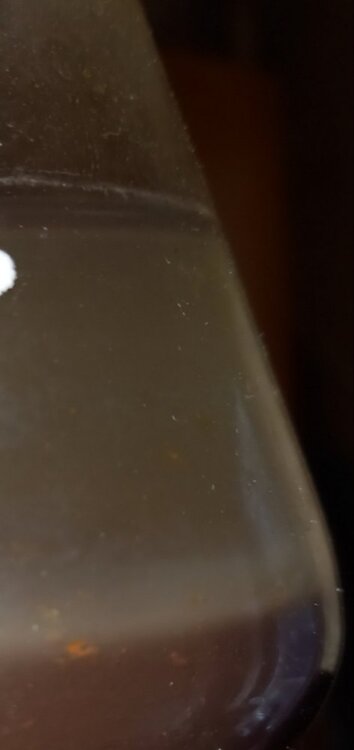

Вот что получилось после растворения
Снизу осадок коричневого цвета, на нём осадок из хлопьев белого цвета и почти прозрачный р-р сверху.
Пробовал электролиз, электрод чуть чуть покрылся серебристым металлом.

1 час назад, Дмитрий ш сказал:
В щелочи как я понял растворяли?
Коричневый осадок в легкую может быть гидроокисью железа, она обычно дает объемные осадки, белое скорее всего кремнекислота (если концентрация щелочи достаточно высокая она со временем может и растворится). Так же там еще может быть в легкую бетта-оловяная кислота, она вообще труднорастворима в щелочах, а в случае растворения плава ее образования вполне вероятно. Для уверенности я бы бухнул в раствор избыток щелочи, чтоб был раствор концентрированный при 70-80С и прокипятил пару часов.
Так и сделал, избыток щелочи и прокипятил.
Белого стало намного больше!
При электролизе за 1 час сила тока падает и перестает что либо осаждаться.
Белое в-во стало плотное, как кисель.
4 часа назад, Дмитрий ш сказал:
растворим ли кисель в кислотах? сделай пробу в пробирках. хотя на оловянную к-ту кисель не похож.
Si по анализу 6%,в колбе его гораздо больше. Получается всё растворилось, всё есть, а олова нет.
 Sn(OH)₂
он частично растворился ведь белый металл выделился на катоде.
но его мало. песка больше. задача растворить олово, а песок нет.
пробуй теперь в кислоте растворить олово. в кислоте песок не будет растворятся.
