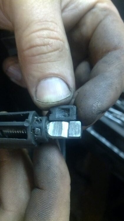

Fiat Опубликовано 9 Октября, 2021 в 07:38 Поделиться Опубликовано 9 Октября, 2021 в 07:38 (изменено) Здравствуйте! Не могли бы вы помочь с определением типа пластика вот этой черной детали климат-контроля? Фото из интернета. Изменено 9 Октября, 2021 в 07:38 пользователем Fiat Ссылка на комментарий

Fiat Опубликовано 9 Октября, 2021 в 17:04 Автор Поделиться Опубликовано 9 Октября, 2021 в 17:04 (изменено) К сожалению, эта деталь скрыта в корпусе климат-контроля. Чтобы добраться до неё и прочитать маркировку - надо разобрать практически весь салон авто. На фото - люди разобрали и сделали обломанную часть из металла. Я же хочу попробовать приклеить обломок, без разбора. А вот где эта деталь (заслонка) находится. Изменено 9 Октября, 2021 в 17:06 пользователем Fiat Ссылка на комментарий
Fiat Опубликовано 9 Октября, 2021 в 17:09 Автор Поделиться Опубликовано 9 Октября, 2021 в 17:09 На фото в первом сообщении заслонка от другого авто, но того же производителя. Ссылка на комментарий
Техно Опубликовано 9 Октября, 2021 в 17:37 Поделиться Опубликовано 9 Октября, 2021 в 17:37 Вероятно, стандартный АБС-пластик. Ссылка на комментарий
Vladimir 74 Опубликовано 9 Октября, 2021 в 17:45 Поделиться Опубликовано 9 Октября, 2021 в 17:45 АБС вполне себе благодарный для склеивания пластик. Только такое ощущение, что это подвижная деталь и там нагрузка на излом идет? Или это неподвижная "проушина" для крепления элемента? Ссылка на комментарий
sibra Опубликовано 10 Октября, 2021 в 01:14 Поделиться Опубликовано 10 Октября, 2021 в 01:14 Шансов на успех очень мало... Ссылка на комментарий
Vladimir 74 Опубликовано 10 Октября, 2021 в 05:18 Поделиться Опубликовано 10 Октября, 2021 в 05:18 Еще раз пересмотрел фотки, теперь дошло. Отломалась шпилька, часть шарнирного соединения. Как Вам написали, шансов просто приклеить ооч мало. По уму нужно снимать и штифтовать, только потом клеить. Либо выточить/напечатать на 3Д новую деталь, геометрия там не особо сложная. Ссылка на комментарий
Максим0 Опубликовано 10 Октября, 2021 в 05:20 Поделиться Опубликовано 10 Октября, 2021 в 05:20 Если в процессе штатной эксплуатации ломаются пластиковые детали, то я их склеиваю, но вместо установки назад делаю асбестовую формочку, заливаю ЦАМ и прошлифовываю в размер. Если поставить склеенную деталь назад, вскоре она снова навернётся, а ЦАМ в таких условиях бессмертен. Для статичных нагрузок применяю ЦАМ-16-9, для ударных ЦАМ-7-4, там где влажно - ЦА-5. Ссылка на комментарий
