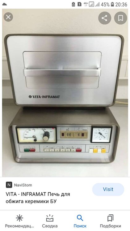

злой777 Опубликовано 11 Октября, 2021 в 17:42 Поделиться Опубликовано 11 Октября, 2021 в 17:42 (изменено) Кто сталкивался с такой задачей... Интересно на сколько падает температура плавления Ме при понижении атмосферного давления ? Нашол в продаже такую печьку... И думаю надо или нет? Изменено 11 Октября, 2021 в 18:00 пользователем злой777 Ссылка на комментарий

бродяга_ Опубликовано 11 Октября, 2021 в 18:18 Поделиться Опубликовано 11 Октября, 2021 в 18:18 32 минуты назад, злой777 сказал: надо или нет? скорее нет, чем да. Ссылка на комментарий
Леша гальваник Опубликовано 11 Октября, 2021 в 18:21 Поделиться Опубликовано 11 Октября, 2021 в 18:21 34 минуты назад, злой777 сказал: Интересно на сколько падает температура плавления Ме при понижении атмосферного давления ? Кипения/возгонки-то падает для некоторых металлов существенно. Плавления - репера для термического анализа обычно вакуумируют, но хлорид натрия я, бывало, не откачивал - никакой разницы в пределах точности измерения плюс-минус 2С. Ссылка на комментарий

Максим0 Опубликовано 11 Октября, 2021 в 19:06 Поделиться Опубликовано 11 Октября, 2021 в 19:06 Сильнее всего от давления зависит температура плавления у щелочных металлов. Ссылка на комментарий
Леша гальваник Опубликовано 11 Октября, 2021 в 19:08 Поделиться Опубликовано 11 Октября, 2021 в 19:08 Только что, Максим0 сказал: Сильнее всего от давления зависит температура плавления у щелочных металлов. Ну не от вакуума же... шо там та 1 атмосфера разницы может? Ссылка на комментарий
Максим0 Опубликовано 11 Октября, 2021 в 20:22 Поделиться Опубликовано 11 Октября, 2021 в 20:22 (изменено) 1 час назад, Леша гальваник сказал: Ну не от вакуума же... шо там та 1 атмосфера разницы может? У щелочных она может относительно гораздо больше чем у прочих, хотя по абсолютной величине эффект весьма мал. Если у ТС задача обнаружения эффекта, то он сможет сильно сэкономить на точности термостата правильным выбором рабочего тела... термостаты нужного класса точности не могут стоить дёшево. Изменено 11 Октября, 2021 в 20:25 пользователем Максим0 Ссылка на комментарий
бродяга_ Опубликовано 11 Октября, 2021 в 20:30 Поделиться Опубликовано 11 Октября, 2021 в 20:30 3 минуты назад, Максим0 сказал: Если у ТС задача таки думаю ТС мечтал группу платиновых фехралю плавить. но тут давление не поможет. Ссылка на комментарий
