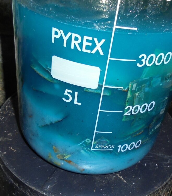

Прочнист Опубликовано 17 Ноября, 2021 в 19:50 Автор Поделиться Опубликовано 17 Ноября, 2021 в 19:50 Если уж зашла речь про олово, то есть такая задача. Помести в раствор медного купороса+немного серки медную луженую оплетку. За пару дней олово вышло все в раствор, оплетка омеднилась. Теперь вопрос. Как можно олово из данного раствора вынуть, желательно в удобоваримом виде (в идеале конечно металл, но это нужно чтобы вся медь из раствора ушла и электролизить чистый сульфат олова) Ссылка на комментарий
Леша гальваник Опубликовано 17 Ноября, 2021 в 19:55 Поделиться Опубликовано 17 Ноября, 2021 в 19:55 2 минуты назад, Прочнист сказал: Если уж зашла речь про олово, то есть такая задача. Помести в раствор медного купороса+немного серки медную луженую оплетку. За пару дней олово вышло все в раствор, оплетка омеднилась. Теперь вопрос. Как можно олово из данного раствора вынуть, желательно в удобоваримом виде (в идеале конечно металл, но это нужно чтобы вся медь из раствора ушла и электролизить чистый сульфат олова) Имхо, перекиси потихоньку и отстаивать/фильтровать/центрифугировать олово в виде кислот (муторное дело, там осадок сильно неприятный - легкий и мелкий). Ссылка на комментарий
Прочнист Опубликовано 17 Ноября, 2021 в 20:03 Автор Поделиться Опубликовано 17 Ноября, 2021 в 20:03 Оловянка страшное дело. Не фильтруется, фик восстанавливается, если не водородом конечно... Ссылка на комментарий
Romix Опубликовано 17 Ноября, 2021 в 20:05 Поделиться Опубликовано 17 Ноября, 2021 в 20:05 (изменено) 5 минут назад, Прочнист сказал: Оловянка страшное дело. Не фильтруется, фик восстанавливается, если не водородом конечно... В солянке растворялась нормально у меня свежая. При слабом нагреве. Изменено 17 Ноября, 2021 в 20:10 пользователем Romix Ссылка на комментарий
