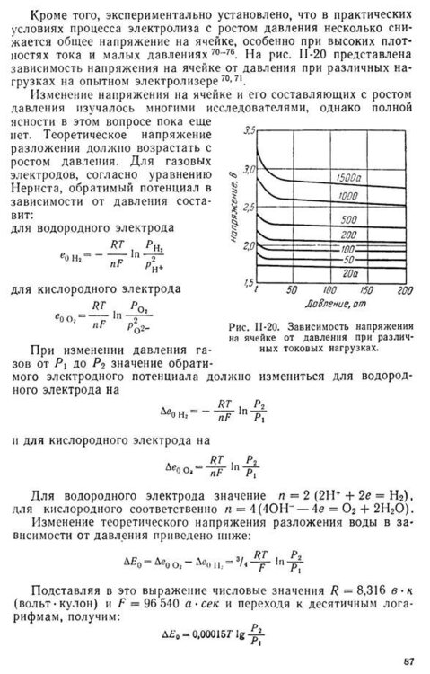

12 минут назад, главный колбасист сказал:
А вот и неправда ваша..
Уже поднимал эту тему год-два назад тута.
забыли уже.?
Нет никакой неправды. Всё укладывается в две фразы:
1. При электролизе воды под давлением в 10^6 Па затраты энергии меньше, чем при электролизе под нормальным давлением с дальнейшим компримированием газов в компрессорах.
2. Разность равновесных потенциалов увеличивается при работе под повышенным давлением.
Всё остальное - это чисто технические забабахи. Просто при работе под давлением можно уменьшить чисто технические потери энергии, связанные с тем, что процесс ведётся в условиях, очень далёких от равновесных.
Я об этом и говорил, что экономия тут может быть только в  бухгалтерии - после сведения баланса по всем затратам и прибылям.
Термодинамика тут совершенно ни при чём. Точнее - вы этим текстом никак не опровергаете её :)

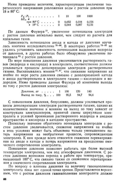

2 часа назад, главный колбасист сказал:
за счет снижения сопротивления эл. есть снижение потерь на нагрев, но на практике для домашнего электролизера очищать от пара и уноса щелочи
- это уже куда сложнее призрачной прибыли по экономии на напряжении.

13 часов назад, yatcheh сказал:
Замечу,что расходы на сжатие компрессором идут по другой статье расходов.Даже их не учитывая,все равно выгоднее.Не так?

3 минуты назад, главный колбасист сказал:
выгода за счет снижения потерь на сопротивлении электролита за счет увеличения температуры и растворяемых под давлением газов.
но будет нужен конденсатор для конденсации пара и очистки от уноса щелочи газами, что сильно усложняет установку.

33 минуты назад, главный колбасист сказал:
А где продукты не газообразные,металлы,к примеру,давление,надо понимать не
влияет на потенциал?
Всякое изменение объёма даёт влияние давления на равновесие, а значит - и на равновесный потенциал. Другое дело, что в случае твёрдых веществ, изменение объёма мало, и этим можно просто пренебречь. Эти эффекты второго-третьего порядка становятся заметны только при свервысоких давлениях, когда даже малое изменение объёма соответствует изрядной работе.
