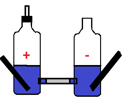

Пишите какими реакциями можно получить Хлор из доступных продуктов.
Самый простой способ я думаю это Электролиз водного раствора NaCl с мембраной.
Раскажу как я это однажды делал, все части установки доступны...
Берём две бутылки, подплавляем пластик на одной высоте чуть выше дна у обеих бутылок и герметично вкручиваем ручку закручивающуюся с обеих сторон между двух бутылок. Ручку надо напихать плотно ватой которая будет служить мембраной между Анодом и Катодом.
Далие прожыгаем дырки в обеих бутылках с противоположной стороны мембраны и чуть подплавив пластик зажигалкой, проталкиваем по Графитовому электроду в обе бутылки чтобы они были как трубка в бонге. В бутылке которая будет Анодом в пробке тоже надо проплавить дырку и вставить стекляную трубку, а на неё уже надеть какой нибуть шланг по которому будет идти Хлор. В бутылке Катоде будет накапливаться раствор Гидроксида Натрия. Если вы планируете использовать установку долгое время, советую брать бутылку сделаную из HDPE пластика, так как PET щелочь со временем проест... Ну и вот заливаем концентрированный раствор NaCl в обе бутылки и продуваем раствор в ручку в одну из бутылок, чтобы смочить вату раствором и появился контакт. Остаётся только подать ток!
Сейчас нарисую установку в Paint.

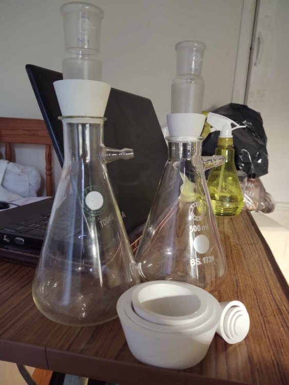

В 13.03.2024 в 16:44, Romix сказал:
Шлиф 34/35 герметично вошел через пробку номер 5 и 6 в пол литровую колбу Бунзена.
Капельницу надо будет держать штативом.
От 34/35 есть переходник на 19/26 если что.
Лень искать по коробкам стекло с 19/26 шлифом, придёт капельница, сфоткаю что да как... Мне кажется в колбе будет сидеть еще лучше чем 34/35.
Будет резина из которой сделана пробка реагировать с Хлором?
Идеально!!! Штатив обязателен...

В 14.03.2024 в 04:35, Romix сказал:
Не получится там приемлемый ток хлора. Допустим, самый минимум это 0.5-1 литр/минуту, 0.5 литра в минуту это 30 литров/час, или 1.3 моль Cl2/час, при идеальном выходе по закону Фарадея через раствор должно пройти 27*2*1.3=70 А*час электричества. Силу тока в 60А сварочные аппараты развивают, да и то с передышкой, а тут еще больше нужно, и это минимум. Даже если будет подходящий источник тока, то сопротивление раствора будет слишком большим, он закипит, а любые электроды рассыпятся. Получить хлор в небольших количествах электролизом легко, но получится только его понюхать.
Для получения хлора электролизом единственный подходящий вариант это собирать большое число мелких электролизеров через каждый из которых будет проходить ток небольшой силы. Именно поэтому исторически хлор очень долго получали окислением HCl, сначала пиролюзитом, а потом воздухом, причем второй метод никогда не вытеснялся электролизом.

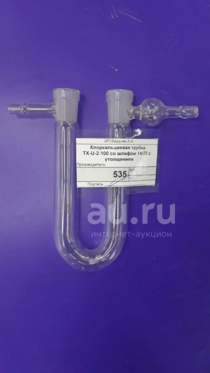

U-образные трубки продаются в качестве поглотительных (хлоркальциевых), если цель просто посмотреть как и что, то они идеально подходят, бывают довольно крупные:
701305_1_pic.jpg.da8d5e541ec5a7ff4d7deee5d3e995ea.jpg2f2a8b4ee1dc881d10aaa48d0831b4e7.thumb.jpg.db56b3e8f655bdcd21cd94345a1cb0f9.jpg
А электроды вставить на пробках, для хлора на корковой например.

В 15.03.2024 в 20:51, Romix сказал:
Будет большая потеря Хлора, Катод от Анода не отделён мембраной!
Мембрана не действует таким магическим образом, как представляют себе многие люди (хотя, кстати, я постоянно встречаю такое мнение). Рекомендую поэкспериментировать, а там всё сразу ясно станет.
