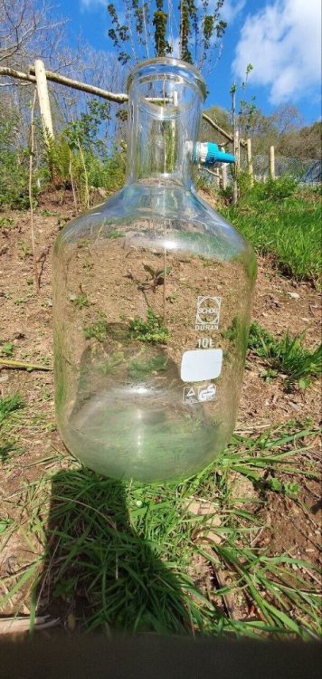

Romix Опубликовано 8 Мая, 2024 в 06:10 Автор Поделиться Опубликовано 8 Мая, 2024 в 06:10 (изменено) 10 литровая Колба Бунзена Schott DURAN появилась на аукционе, 150£ пока, не купят может скинут ценник. К пятилитровой пробки Китайские подходили, даже той что с широким горлом, интересно к этой на 10L подойдут? Изменено 8 Мая, 2024 в 09:02 пользователем Romix Ссылка на комментарий

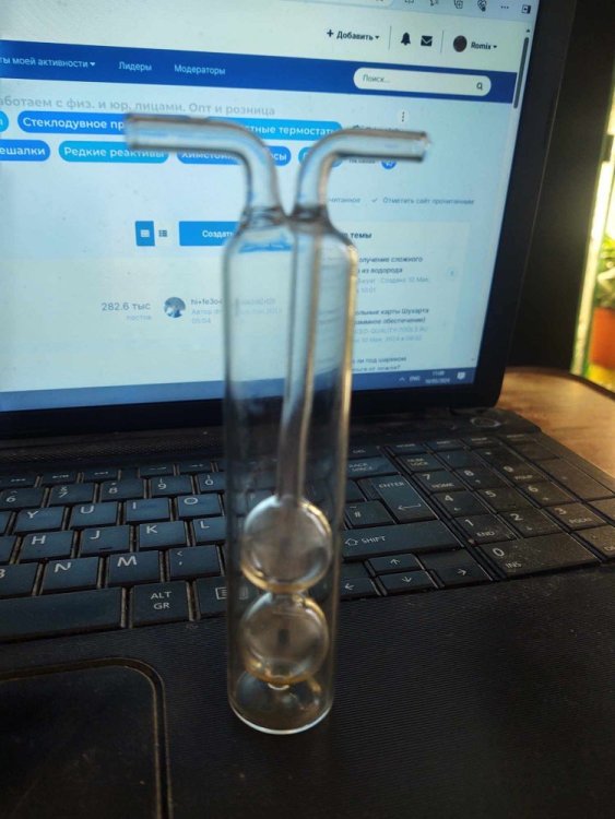

Romix Опубликовано 10 Мая, 2024 в 10:17 Автор Поделиться Опубликовано 10 Мая, 2024 в 10:17 В 19.04.2024 в 02:54, Romix сказал: Продавец что подогнал мне чашки, предлогает еще не много стекла, тож всё за фунтов так 15£ с доставкой. В чём превосходство стеклянных воронок над пластмассовыми??? И что на фото с низу? Еще для чего вот это стекло? Чел предлогает его докинуть... Прешёл товар от чела, я думаю он на упаковку больше потратил чем я ему заплатил, ну может у него материалы халявные, тогда может да... Бунзен на литр, воронки огроменные и вот эта штука... Поближе сфоткал её... Ссылка на комментарий
