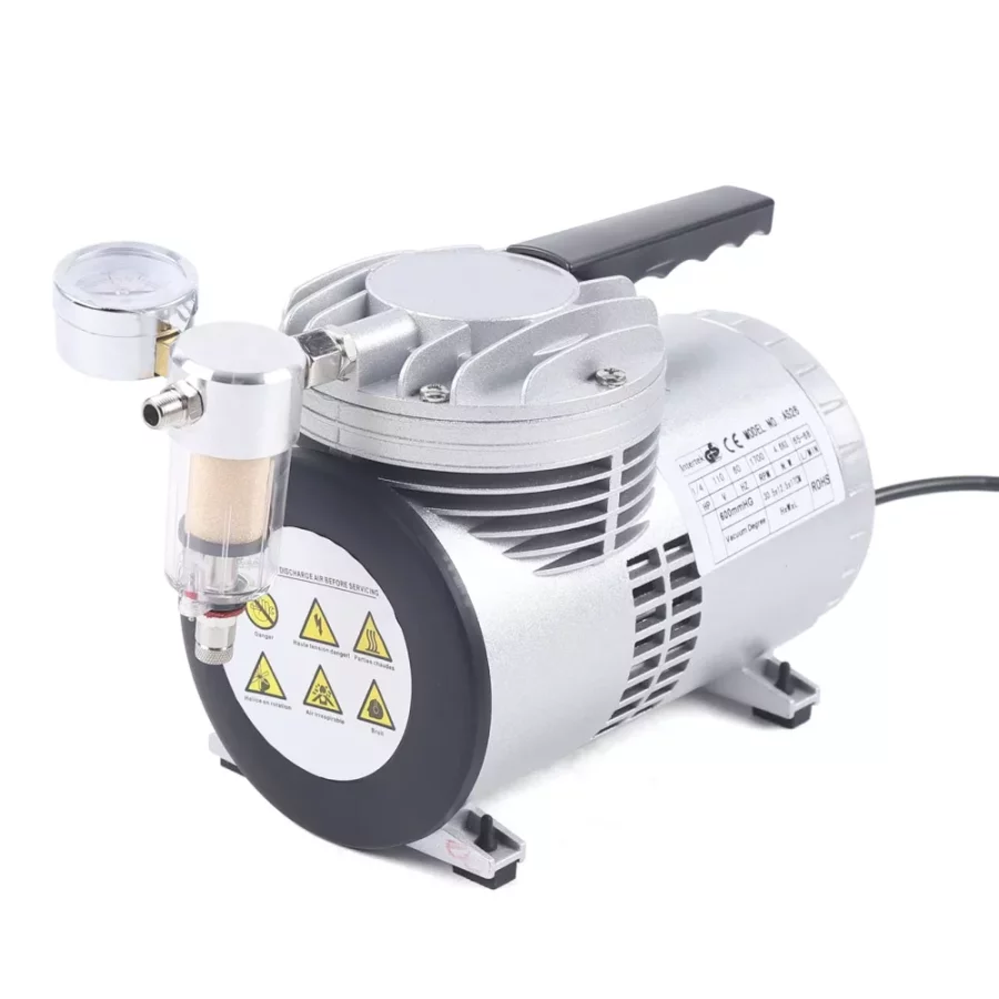

Romix Опубликовано 17 Ноября, 2024 в 01:57 Автор Поделиться Опубликовано 17 Ноября, 2024 в 01:57 В 04.09.2022 в 19:42, Romix сказал: Не могу найти насос, Серу фильтровать... Заебался уже... Что думаете об этом, пишут что он безмасленый, как это понять? Так мож им и кислоты продувать в ловушки не надо??? Ссылка на комментарий
Вадим Вергун Опубликовано 17 Ноября, 2024 в 09:16 Поделиться Опубликовано 17 Ноября, 2024 в 09:16 В 17.11.2024 в 04:57, Romix сказал: Не могу найти насос, Серу фильтровать... Заебался уже... Что думаете об этом, пишут что он безмасленый, как это понять? Так мож им и кислоты продувать в ловушки не надо??? Безмаслянный значит с силиконовым уплотнительным кольцом. У них обычно ресурс меньше. Ссылка на комментарий
Romix Опубликовано 17 Ноября, 2024 в 09:19 Автор Поделиться Опубликовано 17 Ноября, 2024 в 09:19 (изменено) В 17.11.2024 в 09:16, Вадим Вергун сказал: Безмаслянный значит с силиконовым уплотнительным кольцом. У них обычно ресурс меньше. В смысле ресурс? В двое дорожи масляных эти... Изменено 17 Ноября, 2024 в 09:20 пользователем Romix Ссылка на комментарий
Shizuma Eiku Опубликовано 17 Ноября, 2024 в 18:11 Поделиться Опубликовано 17 Ноября, 2024 в 18:11 В 17.11.2024 в 04:57, Romix сказал: Не могу найти насос, Серу фильтровать... Заебался уже... Что думаете об этом, пишут что он безмасленый, как это понять? Так мож им и кислоты продувать в ловушки не надо??? Если нужно фильтрование под вакуумом, то не нужны электрические насосы, проще взять обычный водоструйный, работающий от крана. В нём нечему ломаться и ловушки для паров кислоты не нужны: Ссылка на комментарий
