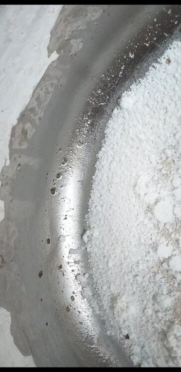

Опасен ли чёрный налёт в кастрюле после кипячения с лимонной кислотой?

Спасибо! Но там еще какое-то масло, которое расслоилось на коричневое и прозрачное, блестящее... Вот, вся вода испарилась за сутки. Видимо, много всякой химии намешано в этой "нержавейке"

Наверное вы правы! Я сначала так подумала, но сделала тоже самое с накипью на эмалированной посуде, осталась чистая вода и накипь, видимо прошло мало времени и здесь не успела "запечататься" нефть... А сейчас вспомнила, что бывает включишь холодную воду на полную и как раз запах нефтехимии чувствуется отчетливо... Честно говоря, не ожидала, что в воде из под крана содержится такое и в таких количествах, там превышения, наверное, в тысячи раз... и фильтр не помогает. "Залежам" действительно не больше месяца... А как вы считаете, современные системы очистки, которые устанавливаются на саму трубу, справятся? Или бутилированную воду лучше покупать...но там пластик, тоже, наверное, не очень здорово...

Вы прочитайте сначала хотя бы, а потом пишите!! Да, у нас такая вода! Такой слой накипи образуется за неделю! А суть вопроса вообще не в этом.

У всех "нержавеек" антикоррозионные свойства связаны с образованием на поверхности очень тонкого слоя оксида хрома под действием кислорода воздуха или некоторых других окислителей. Если долго кипятить что-то агрессивное в закрытой кастрюле, можно этот слой снять и дальше коррозия может идти довольно быстро. Но с доступом воздуха слой возобновляется. То есть, после чистки просто не кипятите кислоты в закрытой кастрюле. А пользуйтесь как обычно, ничего страшного не будет.

но накипь сама по себе органикой бы не воняла. и удалилась бы кислотой (не нападющей нержавейку) без проблем.
похоже, у Вас в воде кроме естественной жесткости еще какие то загрязнения, которые адсорбируются на накипи и при её растворении и дают Вами указанные неприятности.

Спасибо большое за ответ! Похоже, что да, это очень грязная водопроводная вода в нашем районе... Я сначала думала, что кислота разъела нержавейку и из нее выделились разные химикаты. И, значит, возможно, выделялись и раньше при приготовлении еды... Но, видимо, это химикаты из воды...
Большое спасибо за ответ! А явный запах нефтепродуктов (выхлопов, машинного масла) и черных масляных точек, и блестящего слоя какого то химиката не может быть от оксида хрома и других составляющих "нержавейки"? Это получается скорее всего было в составе воды?
