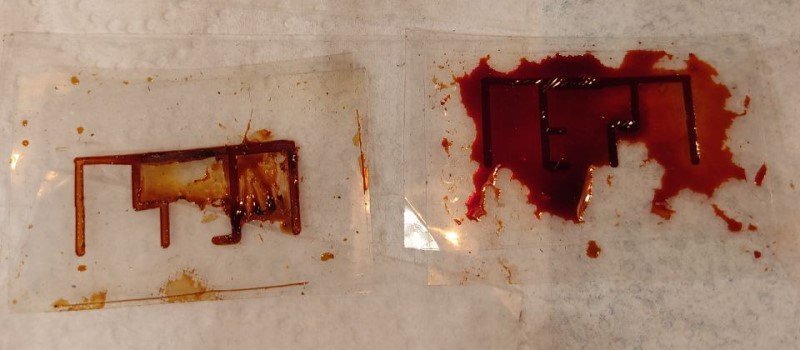

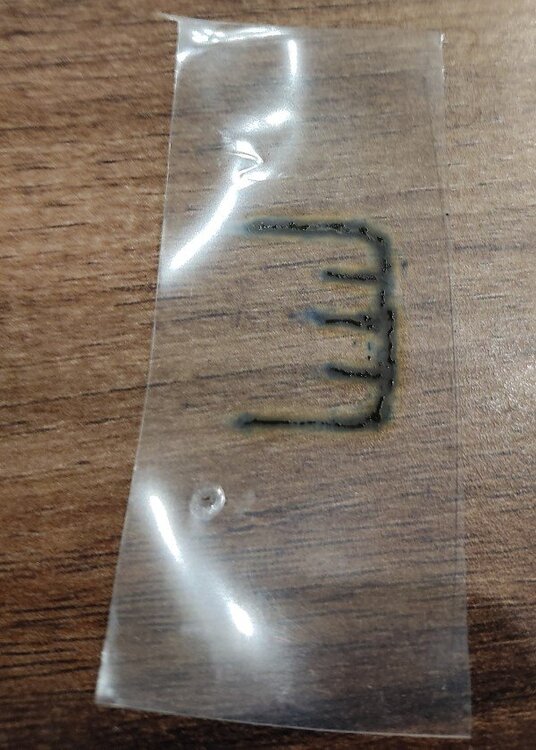

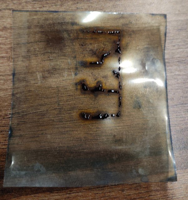

proxy3d Опубликовано 3 Апреля, 2022 в 00:05 Автор Поделиться Опубликовано 3 Апреля, 2022 в 00:05 Вот что вышло с термочернилами в первый раз Это фломастер с термочернилами.. долго им возил.. А вот с краской.. было изначально много.. но после нагрева куда-то исчезла вся попробую повторит этот вариант, но с меньшей температурой и меньшим слоем краски Но честно думаю что это игрушки по сравнению с фоторезистом и не факт что термочернила оптом можно смыть Ссылка на комментарий

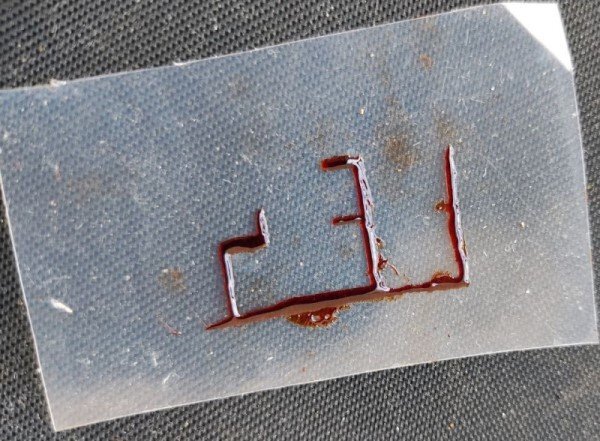

proxy3d Опубликовано 25 Апреля, 2022 в 07:19 Автор Поделиться Опубликовано 25 Апреля, 2022 в 07:19 В этот раз нанес фоторезист более менее.. для опыта пойдет. Но вот силикон ни чем не разъедается.. Стягивается порой но не растворяется. Пробовал Бензин, ацетон, уксус, керосин, спирты, гидроксид натрия, ортофосфорную кислоту, Уайт-спирит, Растворитель В-646, Бензин Калоша, ацетон, толуол, сольвент (вроде что то еще). Чем можно попробовать травить силикон? не тот герметик, который продают.. а нормальный силикон. Герметики которые продают, как я понимаю тоже не растворяется, а скорее для растворители их просто убирают с поверхности. Например в нашел, что растворяется силикон: Любой концентрированный раствор плавиковой+азотной кислоты «растворит» кристаллический кремний. (Это необратимо, окисляется из Si в Si(4+).) Помогает нагрев, например, до 60°С. Легирование n или p может иметь небольшое значение. Это следует обычному соглашению о растворах травителей... а так же: ГЕКСАН и толуол но толуол даже за сутки не фига не растворил синтетический силикон, только слегка вытянул с одной стороны. Ссылка на комментарий
