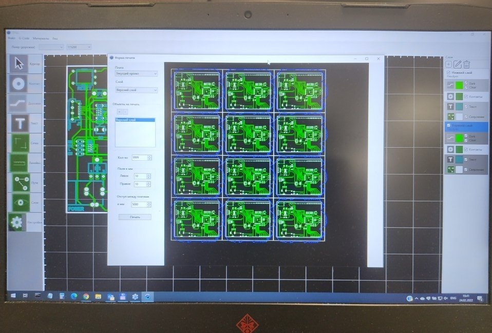

proxy3d Опубликовано 17 Марта, 2022 в 13:22 Автор Поделиться Опубликовано 17 Марта, 2022 в 13:22 Вот кстати упрощённая презентация того что делаем https://disk.yandex.ru/i/gi2IU6DZ3X2Mqg Конечно там всё сложнее. Это общая. Сама технология гораздо сложнее уже Вот софт который написали под оборудование Ссылка на комментарий
