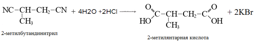

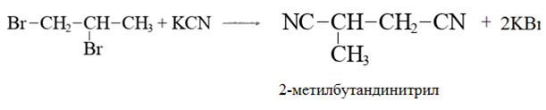

проверьте пожалуйста уравнения реакций и названия
16 минут назад, fox_jr сказал:
второе уравнение.откуда взялся калий бромид и куда пропали атомы хлор и азота?
забыла удалить в программе калий бромид,спасибо за подсказку, будет то 2NH4Cl

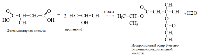

3-Е УРАВНЕНИЕ ВЕРНО?
долго на нее смотрел.там идет эстерификация по обеим карбоксильных группах.то есть в метил янтарную кислоту вместо ОН надо поставить CH3-СН(ОН)-СН3.соединение идет через СН.я пока не разобрался что вы там написали
3 минуты назад, fox_jr сказал:

13 минут назад, fox_jr сказал:
ИЛИ ВОТ ЧТО ПОЛУЧАЕТСЯ? И ПОЛУЧАЕТСЯ НУЖНО КООФИЦИЕНТ 2 ПЕРЕД ВОДОЙ ПОСТАВИТЬ?

3 минуты назад, Анастасия07 сказал:
да,только тут ошибка.слева между СН и С нужно поставить один атом кислорода
Изменено пользователем fox_jr
1 час назад, Анастасия07 сказал:
(CH3)2CH-O-CO-CH(CH3)-CH2-COO-CH(CH3)2
диизопропил-2-метилбутандиоат (диизопропиловый эфир 2-метилянтарной кислоты)
1 час назад, fox_jr сказал:
   Согласен полностью.
to ТС (чтобы понятнее было):
                        image.png.e07a4ac0f83c5d0b7f3bc49d1cfc9e21.png конкретно вот тут должен стоять кислородный мостик -О-, восстанавливающий "историческую справедливость" и возвращающий молекуле оброненную впопыхах вторую сложноэфирную связь.
