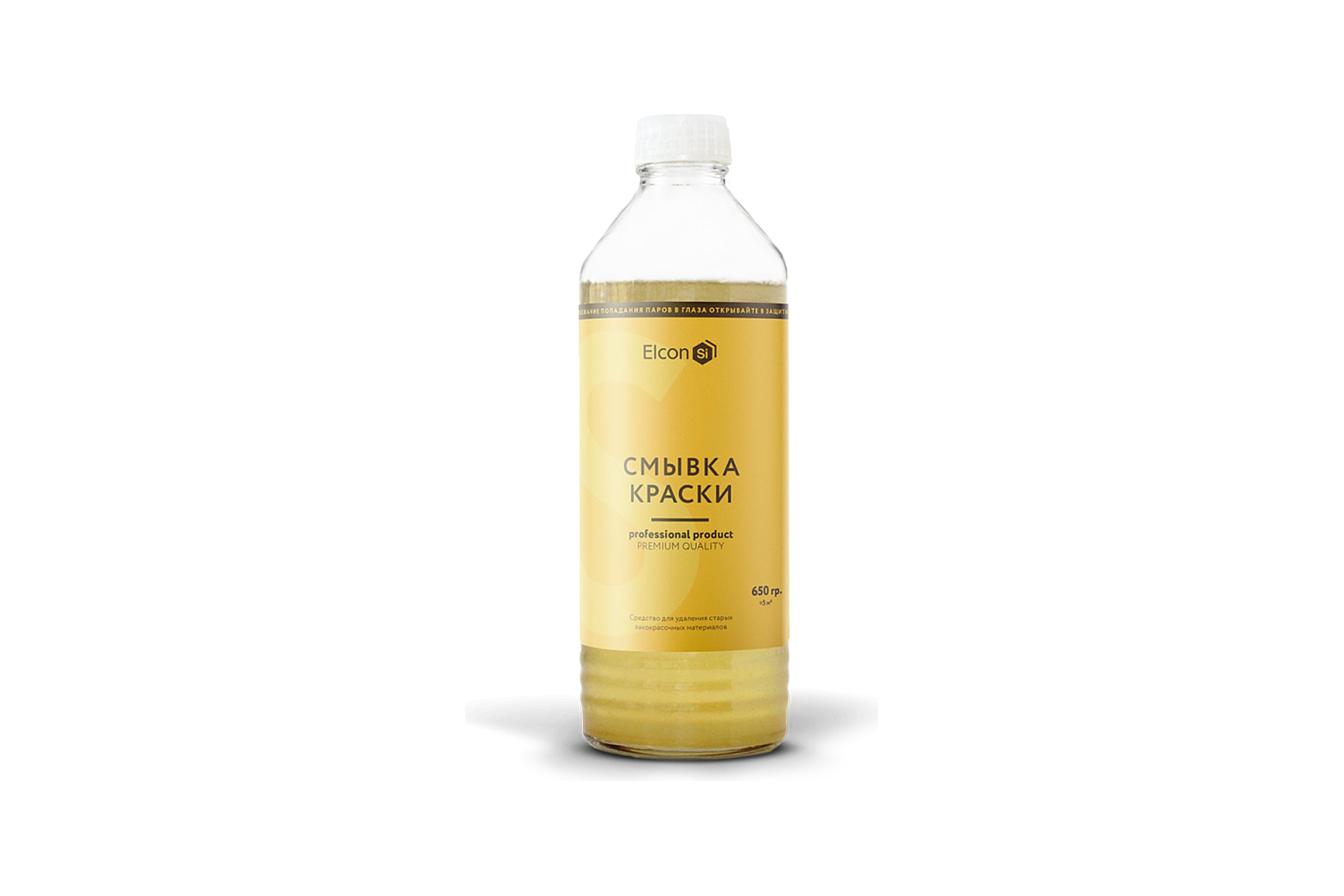

Кстати, Р-4 довольно-таки широко продается в интернете... А вот первая попавшаяся смывка и дороже в 2 раза и содержит метиленхлорид, органические кислоты и целевые добавки и удаляет даже краски на эпоксидной и полиуретановой основах... ?
