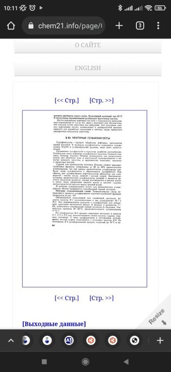

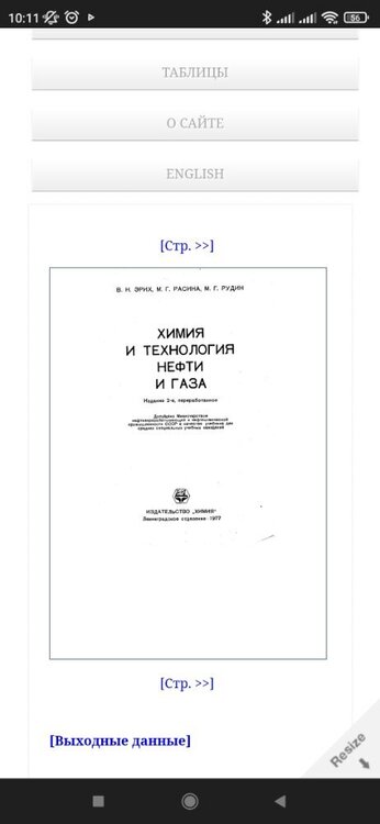

dmr Опубликовано 4 Мая, 2022 в 05:12 Поделиться Опубликовано 4 Мая, 2022 в 05:12 https://chem21.info/page/078072121096249010013091227005167190008046195014/ Ссылка на комментарий
