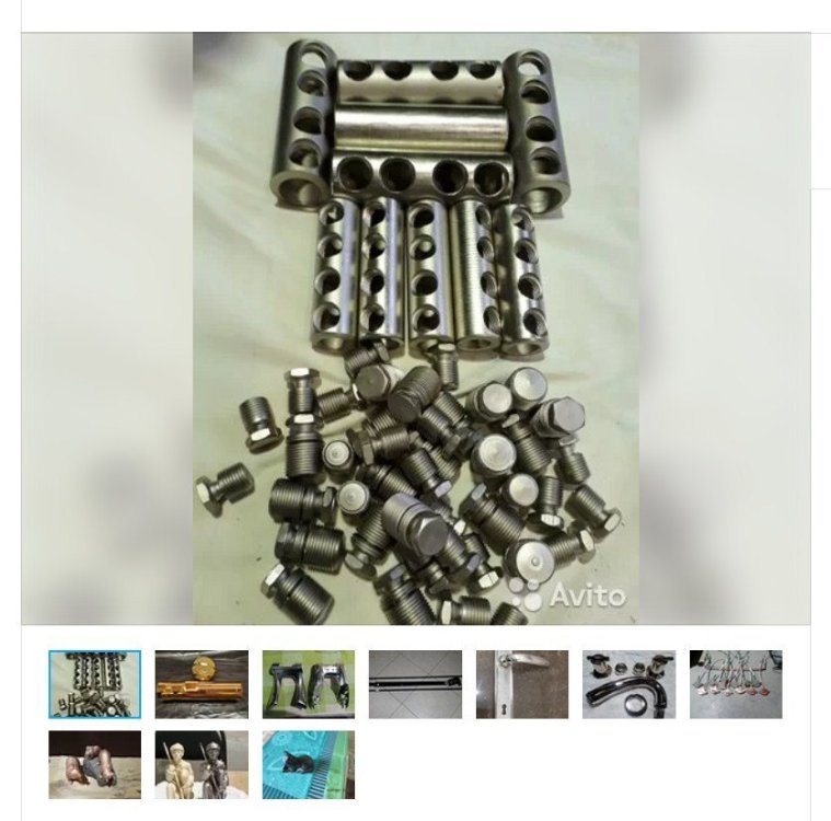

12.07.2022 в 00:47, vlad237474 сказал:
Есть сомнения что мы хуже китайцев покрываем ?
Вы даже можете поучаствовать в программе импорто замещения вот этой линейки
https://www.atotech.com/products/general-metal-finishing/wear-resistance/electroless-nickel-coatings/
Если заместите, значит не хуже китайцев. Если нет, и будет китайская линейка жидкостей, вместо немецких, значит хуже.
