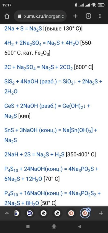

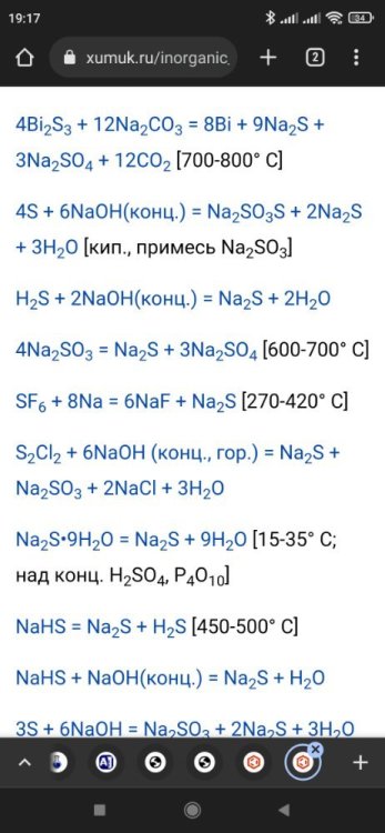

А вообще, на сайте есть сервис удобный
https://xumuk.ru/inorganic_reactions/search.php?query=%3Dna2s
