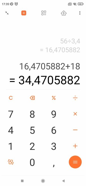

26.01.2023 в 16:50, ZZZ7ZZZ сказал:
CaO + H2O = Ca(OH)2 (3.37+1.0826=4.4526)
Ну вот по этому уравнению если смотреть
56 гр СаО с плотностью 3,4 плюс 18гр воды с плотностью 1 это 34,5 см3
А 74 гр Са(ОН)2 с плотностью 2,34 это 31,7см3
Получится даже сжатие
