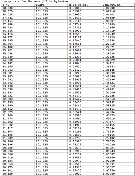

Кто-нибудь знает, есть ли азеотропы в системе бензол - триэтиламин?
В идеале бы диаграммку или табличку.
Horsley пишет, что не образуют азеотроп
"t-x-y" могу сгенерировать, eventually...ибо в легкодоступных базах No Data Found
  • Спасибо! 1
12.02.2023 в 19:32, stearan сказал:
Мне было бы полезно. Ткип(%) для нормального атмосферного давления. А то залил в сокслет смесь растворителей без кипелок (ненашёл годных для моего случая) и как-то слишком высоко температура держится, думал там азеотроп, а оказывается перегретая жидкость... хотелось бы оценить давление плевка в случае если туда случайно кипелка залетит.
В 12.02.2023 в 15:53, Максим0 сказал:
Ткип(%)
и есть "t-x" для заданного постоянного давления P
"t-x-y" это еще и состав равновесного пара y, соответствующий данным Р, t и х.
посмотрим по времени, м.б. завтра сделаю :)
азеотропа нет, но от идеального равновесия тоже достаточно далеко
