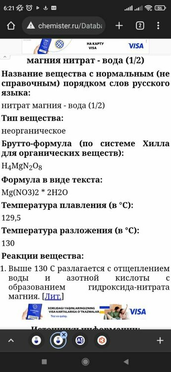

dmr Опубликовано 27 Августа, 2022 в 01:21 Поделиться Опубликовано 27 Августа, 2022 в 01:21 (изменено) 27.08.2022 в 01:36, Vladlenin сказал: Откуда цифра 135градусов? На вики написано что разлагается свыше 300 300 это разложение Mg(NO3)2 А то что вы купили это Mg(NO3)2*6H2O Гексагидрат сначала плавится потом разлагается до дигидрата, который при 135 разлагается до основного нитрата и NO2 Изменено 27 Августа, 2022 в 01:22 пользователем dmr Ссылка на комментарий

Vladlenin Опубликовано 27 Августа, 2022 в 06:09 Автор Поделиться Опубликовано 27 Августа, 2022 в 06:09 В 27.08.2022 в 04:21, dmr сказал: 300 это разложение Mg(NO3)2 А то что вы купили это Mg(NO3)2*6H2O Гексагидрат сначала плавится потом разлагается до дигидрата, который при 135 разлагается до основного нитрата и NO2 А, ладно. P.S я не не покупал, просто стало интересно что про нее люди напишут Ссылка на комментарий
