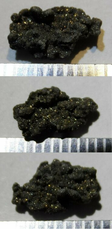

ZZZ7ZZZ Опубликовано 28 Августа, 2022 в 02:23 Поделиться Опубликовано 28 Августа, 2022 в 02:23 (изменено) Доброго времени суток. Докопались тут до меня доморощенные кладоискатели с просьбой сделать анализ на золото. Исходник - серо-синяя глина с берега реки, содержащая как раз интересующий минерал/породу в расчётном количестве 10кг/тн. Формой напоминает шлак, остающийся после херовой сварки - серые шарики, сростки из шариков с мелкими блестящими вкраплениями цвета от белого до жёлтого. Пробную 20гр навеску обжёг докрасна, растолок, поварил в азотке, промыл, потом варка в царской водке, убил азотку мочевиной и насыпал железного купороса. При обжиге прилично несло серой, серной кислотой и чем-то отдалённо напоминающим аммиак с добавкой скисшего молока. После азотки сильно летели ноксы. После мочевины тест хлористым оловом отрицательный, но может просто из-за мизерного содержания. После купороса у дна образовалась чёрная взвесь, которая по мере дальнейшего нагрева разлетелась по всему раствору. Смахивает на коллоид. Понятно, что блёстки - это в основном пирит, но по фоткам ничего похожего навскидку не нашёл. Хотя точно знаю, что когда-то видел нечто подобное (то ли на фотках, то ли ещё в школе в коллекции минералов). Хотелось бы узнать точное название породы/минерала или хотя бы примерное направление поиска. На фото - образец на фоне линейки, деления миллиметровые. Со слов "старателя" есть и более крупные экземпляры, при необходимости могу озадачить. Изменено 28 Августа, 2022 в 03:15 пользователем ZZZ7ZZZ Ссылка на комментарий
Paul_S Опубликовано 28 Августа, 2022 в 05:30 Поделиться Опубликовано 28 Августа, 2022 в 05:30 Больше похоже не на пирит, а на марказит. 1 Ссылка на комментарий
ZZZ7ZZZ Опубликовано 28 Августа, 2022 в 06:25 Автор Поделиться Опубликовано 28 Августа, 2022 в 06:25 Насчёт пирита изначально было понятно, а про марказит - есть много общего, но ХЗ. Чёт я затупил, сразу кучку не сфотографировал. Заказал ещё образцов. Ссылка на комментарий
Begemot_555 Опубликовано 28 Августа, 2022 в 10:33 Поделиться Опубликовано 28 Августа, 2022 в 10:33 Аурипигмент? Ссылка на комментарий
ZZZ7ZZZ Опубликовано 28 Августа, 2022 в 12:17 Автор Поделиться Опубликовано 28 Августа, 2022 в 12:17 28.08.2022 в 16:33, Begemot_555 сказал: Аурипигмент? Не, вообще ничего похожего. Да и твёрдость образца прилично выше. Ссылка на комментарий
начинающий1 Опубликовано 1 Сентября, 2022 в 13:49 Поделиться Опубликовано 1 Сентября, 2022 в 13:49 28.08.2022 в 09:23, ZZZ7ZZZ сказал: Доброго времени суток. Докопались тут до меня доморощенные кладоискатели с просьбой сделать анализ на золото. Исходник - серо-синяя глина с берега реки, содержащая как раз интересующий минерал/породу в расчётном количестве 10кг/тн. Формой напоминает шлак, остающийся после херовой сварки - серые шарики, сростки из шариков с мелкими блестящими вкраплениями цвета от белого до жёлтого. Пробную 20гр навеску обжёг докрасна, растолок, поварил в азотке, промыл, потом варка в царской водке, убил азотку мочевиной и насыпал железного купороса. При обжиге прилично несло серой, серной кислотой и чем-то отдалённо напоминающим аммиак с добавкой скисшего молока. После азотки сильно летели ноксы. После мочевины тест хлористым оловом отрицательный, но может просто из-за мизерного содержания. После купороса у дна образовалась чёрная взвесь, которая по мере дальнейшего нагрева разлетелась по всему раствору. Смахивает на коллоид. Понятно, что блёстки - это в основном пирит, но по фоткам ничего похожего навскидку не нашёл. Хотя точно знаю, что когда-то видел нечто подобное (то ли на фотках, то ли ещё в школе в коллекции минералов). Хотелось бы узнать точное название породы/минерала или хотя бы примерное направление поиска. На фото - образец на фоне линейки, деления миллиметровые. Со слов "старателя" есть и более крупные экземпляры, при необходимости могу озадачить. а не шлак ли это? я часто при поиске нахожу подобное на древних урочищах Ссылка на комментарий
ZZZ7ZZZ Опубликовано 2 Сентября, 2022 в 02:52 Автор Поделиться Опубликовано 2 Сентября, 2022 в 02:52 01.09.2022 в 19:49, начинающий1 сказал: а не шлак ли это? Тоже об этом думал, но по виду и месту расположения больше похоже на природное образование. Ссылка на комментарий
начинающий1 Опубликовано 2 Сентября, 2022 в 07:46 Поделиться Опубликовано 2 Сентября, 2022 в 07:46 02.09.2022 в 09:52, ZZZ7ZZZ сказал: Тоже об этом думал, но по виду и месту расположения больше похоже на природное образование. скажу как поисковик, на каждом третьем древнем урочище(да и первых советов) были какие то литейки, печи и что и как выплавляли, извлекали это надо каждый случай изучать. мыслю неплохо бы было ВАМ узнать историю места и пусть ваши привезут оттуда сульфидов. недавно у нас в кузбассе археологи обнаружили древнее поселение бронзового века и на ей печь, литейка, а из чего эти люди лили и извлекали до сих пор голову ломают, поблизости от того места кроме охристой руды и сульфидов с разным содержанием ничего нет. самое близкое это салаир, а это более 200 км, сомневаюсь чтоб самородную медь оттуда в то время перемещали. кстати, если это древнее, то появляется большая вероятность и шлак, НО то что не могли плавить, а это могут быть и платиноиды. Ссылка на комментарий
ZZZ7ZZZ Опубликовано 3 Сентября, 2022 в 03:59 Автор Поделиться Опубликовано 3 Сентября, 2022 в 03:59 02.09.2022 в 13:46, начинающий1 сказал: узнать историю места и пусть ваши привезут оттуда сульфидов Я-то этим точно не буду заниматься, предварительный анализ абсолютно не вызвал у меня приступа золотой лихорадки. Насчёт места - сотню лет там ничего не было, а вглубь веков - ХЗ. Пущай копают, если делать нечего, погода позволяет. Ссылка на комментарий
