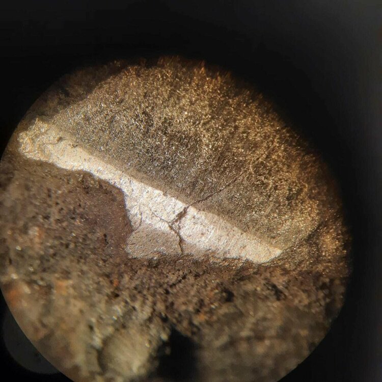

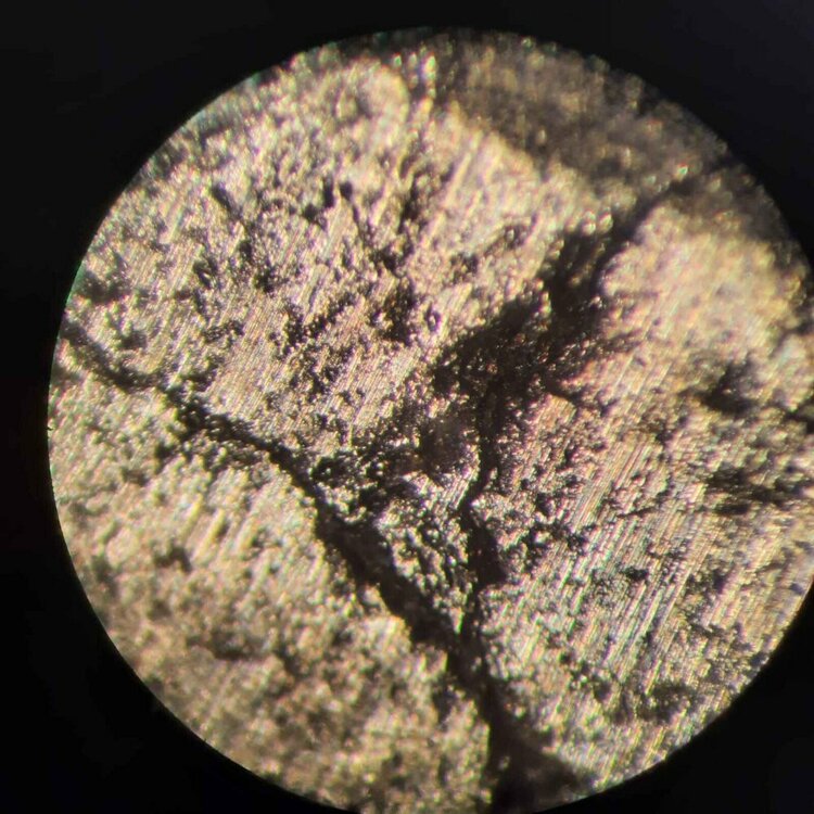

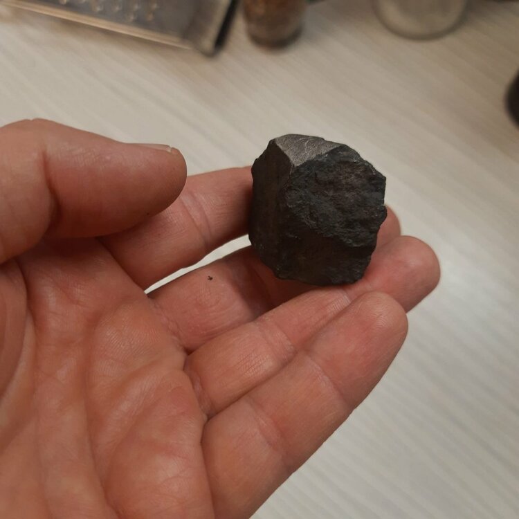

Уважаемые профессионалы, помогите разобраться с камушком, который нашёл в лесу металлоискателем. Прибор подал уверенный "цветной" сигнал. Камень прилично тяжёлый. Не магнитится от слова совсем (проверял здоровым неодимовым магнитом). Дозиметр никак на него не реагирует. Попытался отпилить кусочек ножовкой по металлу - не тут-то было. Ощущение, как-будто калёную сталь пилишь. Сточил уголок наждаком, посмотрел в микроскоп - сплошной серебристый металл без включений. Плотность измерил, подвесив на тонкой ниточке в воде, подержал немного, пока оксидная корка намокнет, получилось - 7,10. Понятно, что метод не самый точный, но какой есть... По плотности у нас ближайшие цинк и хром. Как думаете, что это может быть? Природного происхождения такой камень может быть? (Место достаточно глухое, граница заповедника, гористая лесная местность. Кузни, литейки транспортных путей рядом быть просто не могло)

Сейчас чего только с неба не падает. Как-то проходил по полигону Кура, чего только не находил...
Слиховщики рассказывали, что при опробовании иногда микросхемы намывали...

И я про то же. Плюс углы достаточно острые у куска, явных оплавлений не видно.
Скажите, а такие металлы как хром и марганец в природе в чистом виде самородками вообще встречаются? И второй вопрос, если камень антропогенного происхождения, то кроме как типичного ферросплава, могут подобные металлы в чистом виде для чего-то применяться? У ферросплавов внутренняя структура тоже однородная, как у моего образца?
19.10.2022 в 07:15, Vladimir 74 сказал:
по внешнему виду и структуре похож на легировочный сплав.
Может это сплав ЦАМ? Из него много чего делали и он может легко ломаться на неровные куски. В лесу он может оказаться  посредством туристов/охотников/геологов/военных.
