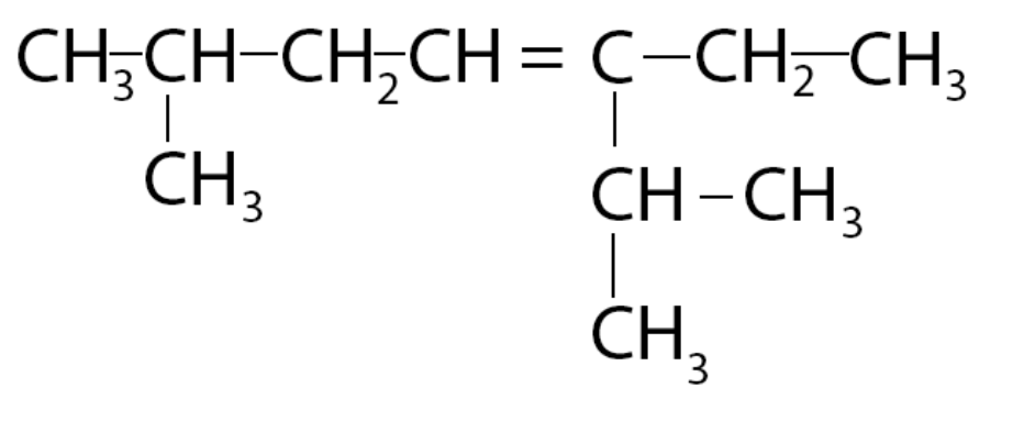

10.11.2022 в 15:22, Fexdeb сказал:
Я понял, что это алканы,
   Неправильно поняли. Это АлкЕны...
Вам научиться нужно или просто/тупо ответ?
Скорее всего 3изопропил-6метилгептен-3
Устанавливаем номенклатуру справа, т.к двойная связь там находится в положении 3 (слева была бы в положении 4)
Еще вероятнее всего там ошибка в формуле и не дописано кол-во атомов водорода.
Вариаций названия может быть много, но если считать по главной цепи то вроде именно так.

В 10.11.2022 в 15:32, Nemo_78 сказал:
Вообще только ответ. Но по-хорошему я бы был рад научиться
В 10.11.2022 в 15:33, кукиш сказал:
Да, не дописано... Я переписывал эту формулу, т.к. в оригинале там плохо видны цифры, и, видимо, пропустил эту "тройку". Хотя несколько раз перепроверял...
Из двух равной длины вариантов главной цепи выбирают максимально разветвлённую цепь, что автоматом даёт максимально простые заместители. Этил и метил проще изопропила.
В 10.11.2022 в 20:56, yatcheh сказал:
Да, только потом заметил ошибку
