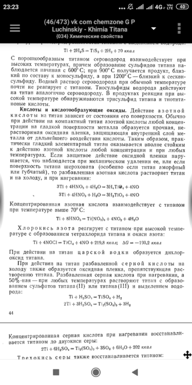

Написано что компактный металл должен быть устойчив к любой азотке, при этом конц азотка реагирует с титаном при 70, это подразумевается в виде порошка что-ли?
