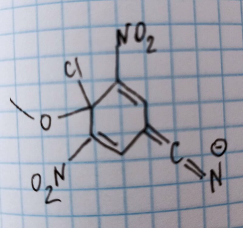

В какой реакции мог получиться такой продукт?
Перейти к решению Решено yatcheh,
28.11.2022 в 14:23, Paul_S сказал:
Думаю, окисление 4-метокси-3,5-динитробензонитрила гипохлоритом или хлором.
Походу, тут не окисление (на азоте - минус). Это переходный комплекс при замещении хлора в 2,6-динитро-4-циано-хлорбензоле на метоксил.
NC-C6H2(NO2)-Cl + CH3O- => -N=C=C6H2(NO2)(-Cl)(-OCH3) => NC-C6H2(NO2)-OCH3 + Cl-
P.S. А-а! Вспомнил! Это "комплекс Мейзенгеймера" называется.
  • Отлично! 3
28.11.2022 в 15:52, yatcheh сказал:
Говорится, что это продукт, а не переходное состояние. Я так понял, что это выделяется в виде натриевой соли в щелочной среде. В моем варианте это вполне может быть продуктом.
  • Решение
28.11.2022 в 18:41, Paul_S сказал:
Это и есть натриевая соль. Но она не может быть продуктом окисления соответствующего анизола. Только продуктом присоединения к нему хлорид-иона.
Для ОВР тут просто нет места.
Я неточно выразился, не "переходный комплекс", а интермедиат. Хотя называют его "комплексом".
И комплекс Мейзенгеймера вполне может быть продуктом. Их выделяли, это вполне реальные вещества. Не именно это, но - выделяли.
28.11.2022 в 19:21, yatcheh сказал:
Да, Вы правы.
