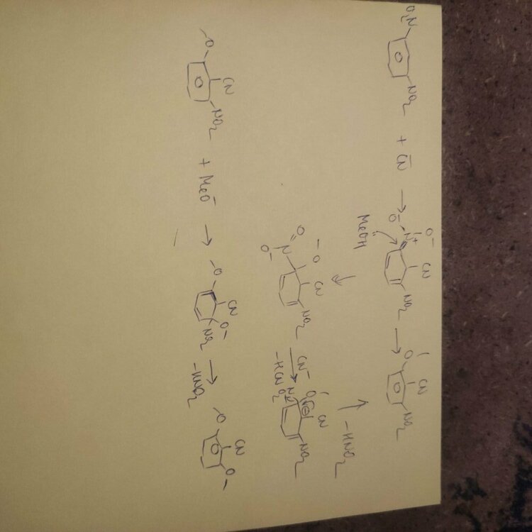

Gigo0zen Опубликовано 17 Декабря, 2022 в 08:32 Поделиться Опубликовано 17 Декабря, 2022 в 08:32 (изменено) А пойдет ли реакция с нитробензолом? И каков механизм реации Изменено 17 Декабря, 2022 в 09:59 пользователем Gigo0zen Ссылка на комментарий
Arkadiy Опубликовано 17 Декабря, 2022 в 17:01 Поделиться Опубликовано 17 Декабря, 2022 в 17:01 (изменено) Делали подобную реакцию с нитробензолом и КОН оба раза закончились взрывом. колба в пыль. Температура, естественно , выше. .Если рванет цианистый калий то мало никому не покажется, даже тем, кто выживет Изменено 17 Декабря, 2022 в 17:12 пользователем Arkadiy Ссылка на комментарий
ash111 Опубликовано 17 Декабря, 2022 в 20:35 Поделиться Опубликовано 17 Декабря, 2022 в 20:35 В 17.12.2022 в 10:32, Gigo0zen сказал: А пойдет ли реакция с нитробензолом? И каков механизм реации Механизм примерно такой SnAr, мезенгеймер, все такое.. Ссылка на комментарий
Paul_S Опубликовано 18 Декабря, 2022 в 23:22 Поделиться Опубликовано 18 Декабря, 2022 в 23:22 Вообще, есть такая реакция фон Рихтера https://en.wikipedia.org/wiki/Von_Richter_reaction Возможно, в некоторых условиях можно выделить продукт первой стадии, т.е., о-нитробензонитрил. Ссылка на комментарий
ash111 Опубликовано 1 Января, 2023 в 09:50 Поделиться Опубликовано 1 Января, 2023 в 09:50 В 19.12.2022 в 01:22, Paul_S сказал: Вообще, есть такая реакция фон Рихтера https://en.wikipedia.org/wiki/Von_Richter_reaction Возможно, в некоторых условиях можно выделить продукт первой стадии, т.е., о-нитробензонитрил. Это ж как ее колбасит, 10 стадий ! 1 Ссылка на комментарий
