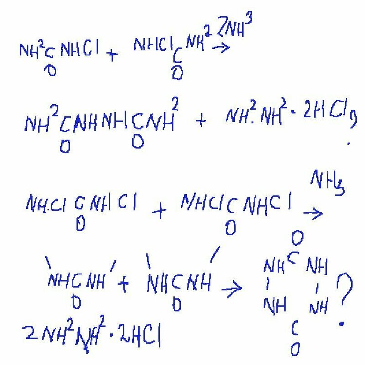

BP2 Опубликовано 4 Февраля, 2023 в 07:52 Поделиться Опубликовано 4 Февраля, 2023 в 07:52 (изменено) В 31.01.2023 в 21:15, chemister2010 сказал: Ему приписывали неверную формулу. Том 8. Я думал что там всего 7 томов) я вообще запутался Так продукт хлоривания мочевины с аммиаком даст аминотриазол или димочевину? С другой стороны есть монохлормочевина NHClCONH2 она то с аммиаком может и даст димочевину NH2CONHNHCONH2 А есть и дихлормочевина ClHNCONHCl она что даст? аминотриазол? Или тетразин? Димочевина может образоваться наряду с хлоридом гидразина в случае монозамещенной мочевины, это понятно. А в случае дизамещенной? Не будет же там снова димоxевина, там должен быть цикл тогда? Явно обман какойто у энгерсфилда. Изменено 4 Февраля, 2023 в 07:57 пользователем BP2 Ссылка на комментарий
ash111 Опубликовано 4 Февраля, 2023 в 23:49 Поделиться Опубликовано 4 Февраля, 2023 в 23:49 В 04.02.2023 в 09:52, BP2 сказал: Я думал что там всего 7 томов) я вообще запутался Так продукт хлоривания мочевины с аммиаком даст аминотриазол или димочевину? С другой стороны есть монохлормочевина NHClCONH2 она то с аммиаком может и даст димочевину NH2CONHNHCONH2 А есть и дихлормочевина ClHNCONHCl она что даст? аминотриазол? Или тетразин? Димочевина может образоваться наряду с хлоридом гидразина в случае монозамещенной мочевины, это понятно. А в случае дизамещенной? Не будет же там снова димоxевина, там должен быть цикл тогда? Явно обман какойто у энгерсфилда. Вам надо объяснять как делают хлорирование? Хлор пропускают во чтото. Хлормочевина реагирует с другой молекулой мочевины, а не с молекулой хлормочевины. И получается димочевина, которая видимо вываливается в осадок, поэтому дальше не хлорируется. Ищите статью и читайте, обзоры вообще - зло. Ссылка на комментарий
BP2 Опубликовано 5 Февраля, 2023 в 08:43 Поделиться Опубликовано 5 Февраля, 2023 в 08:43 В 05.02.2023 в 02:49, ash111 сказал: Вам надо объяснять как делают хлорирование? Хлор пропускают во чтото. Хлормочевина реагирует с другой молекулой мочевины, а не с молекулой хлормочевины. И получается димочевина, которая видимо вываливается в осадок, поэтому дальше не хлорируется. Ищите статью и читайте, обзоры вообще - зло. Вообще хлормочевина сама падает в осадок сразу Если она будет реагировать с мочевиной как ее тогда вообще умудряются хлорировать Ссылка на комментарий
ash111 Опубликовано 5 Февраля, 2023 в 09:18 Поделиться Опубликовано 5 Февраля, 2023 в 09:18 В 05.02.2023 в 10:43, BP2 сказал: Вообще хлормочевина сама падает в осадок сразу Если она будет реагировать с мочевиной как ее тогда вообще умудряются хлорировать Выбором растворителя, чтобы не падала Ссылка на комментарий
