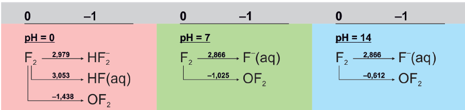

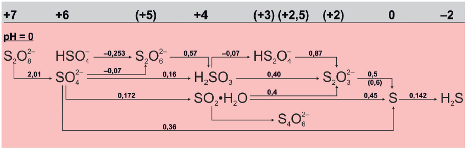

Здравствуйте! Помогите пожалуйста решить вопрос. Нигде не мог найти однозначную информацию о продуктах реакции F2 + H2S (-> 2HF + S или SF6 + H2). Поэтому решил посчитать сам, используя диаграмму Латимера для фтора и серы (ну для водорода E(2H+->H2)=0). Получил значения (используя значения во второй реакции для HF, а не просто F[-1], а также значение для серы +6 в ионе SO4[-1], ибо иного не нашел для кислой среды, по идее погрешность небольшая должна быть) Er(F2+H2S=2HF+S) = E(F2/HF) - E(S[0]/H2S]) = 3.053В - 0.143В = 2.911 В, а для Er(3F2+H2S=SF6+H2) = E(F2/HF) + 0 - E(SO4[2-]/H2S) = 3.053В - 0.3055В = 2,7475В. По формуле G = -nFEr посчитал: G1 = -561823 Дж; G2 = -2121070 Дж. Отношение констант равновесия K2/K1 будет огромным(e^255106/e^67572). Несмотря на то, что равновесие обоих реакций полностью смещено в сторону продуктов, можно ли из расчета сделать вывод, что основным продуктом будет продукт реакции 2 - SF6 + H2?
