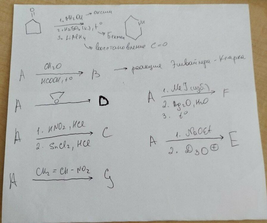

yatcheh Опубликовано 25 Апреля, 2023 в 09:35 Поделиться Опубликовано 25 Апреля, 2023 в 09:35 24.04.2023 в 22:45, Вольный Сяншен сказал: Там исходно циклопентанон, а не циклогексанон. Ащ-щ-щна! Во я слепошарый! Свято был убеждён, что там циклогексанон. 24.04.2023 в 22:45, Вольный Сяншен сказал: Не захочет ли имин перегруппироваться в пиперидин? Не припомню такой реакции. Кратная связь обнуляется - нужен восстановитель. Проще всего получить лактам через оксим по Бекману (что и предлагалось уже), и восстановить его алюмогидридом. Амиды гладко восстанавливаются в амины - без расщепления. 1 Ссылка на комментарий
Farhad Опубликовано 25 Апреля, 2023 в 17:12 Автор Поделиться Опубликовано 25 Апреля, 2023 в 17:12 (изменено) 25.04.2023 в 13:35, yatcheh сказал: Ащ-щ-щна! Во я слепошарый! Свято был убеждён, что там циклогексанон. Не припомню такой реакции. Кратная связь обнуляется - нужен восстановитель. Проще всего получить лактам через оксим по Бекману (что и предлагалось уже), и восстановить его алюмогидридом. Амиды гладко восстанавливаются в амины - без расщепления. А я свято поверил Вашим убеждениям и даже не перепроверил)) В любом случае, спасибо) Изменено 25 Апреля, 2023 в 17:16 пользователем Farhad Ссылка на комментарий
Решение Farhad Опубликовано 8 Мая, 2023 в 07:21 Автор Решение Поделиться Опубликовано 8 Мая, 2023 в 07:21 Решено. Всем спасибо Ссылка на комментарий
chemister2010 Опубликовано 8 Мая, 2023 в 07:48 Поделиться Опубликовано 8 Мая, 2023 в 07:48 (изменено) Мне кажется этилат натрия не заберет протон у амина. Там нужно что-то типа бутиллития. Изменено 8 Мая, 2023 в 08:02 пользователем chemister2010 1 Ссылка на комментарий
Farhad Опубликовано 8 Мая, 2023 в 08:00 Автор Поделиться Опубликовано 8 Мая, 2023 в 08:00 08.05.2023 в 11:48, chemister2010 сказал: Мне кажется этилат натрия не заберет притон у амина. Там нужно что-то типа бутиллития. да, Вы правы. Можно бутиллития, можно LDA. Что-нибудь помощнее, чем NaOEt Ссылка на комментарий
