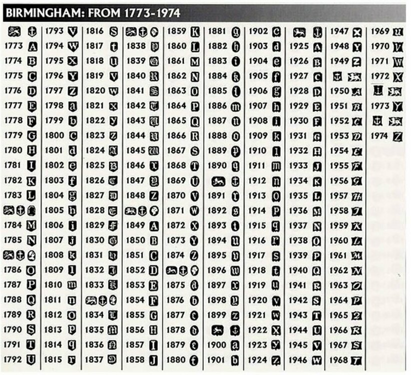

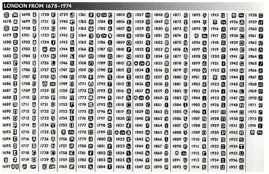

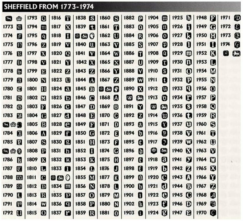

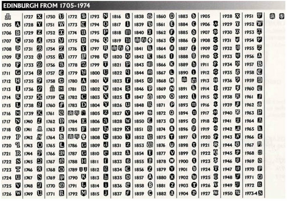

Romix Опубликовано 27 Мая, 2023 в 22:02 Поделиться Опубликовано 27 Мая, 2023 в 22:02 Попадается много белой золотой ювелирки. Как её проверить? По плотности не получится, большинство с камнями. По цене золота в сплаве беру её, МПГ будут бонусом и они там могут быть. По Английским пробам определяется год когда сделали изделие и я беру старую в основном. Желтую 375 прокапывают азоткой на камне, 585 ЦВ, а 750 чем? Есть готовые капли под 750, ну они не вечны, хотелось бы самому сделать. 333 у меня растворялась в азотке, ну может подьёбка золото было. Ссылка на комментарий
Romix Опубликовано 27 Мая, 2023 в 22:09 Автор Поделиться Опубликовано 27 Мая, 2023 в 22:09 Ссылка на комментарий
