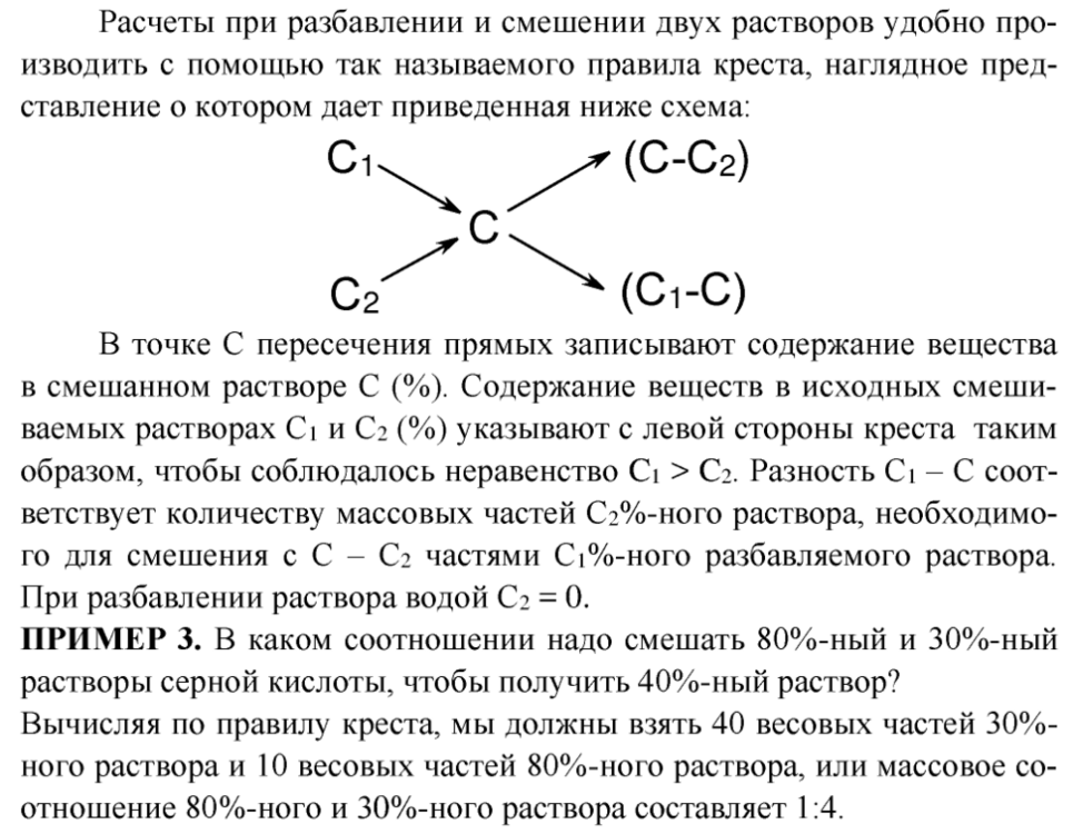

Теперь для полноты картины посмотрим, как можно решить задачу в точности с вашей формулировкой из топика: сколько дист. воды надо взять для разбавления 1 литра магазинного электролита? Понадобятся те же таблицы. Сам расчёт несколько усложняется, так как оперировать будем с массовыми процентами. Допустим, имеется 1 литр электролита пл. 1,270. Требуется определить объём воды для разбавления его до пл. 1,100. Для практических расчётов удобно применять т. н. правило креста (см. картинку в спойлере). Но только надо помнить, что все расчёты по этому правилу производятся в относительных единицах массы (не объёма!).
Спойлер
Сначала по таблице плотности растворов серной кислоты находим процентные концентрации кислоты в исходном (пл. 1,270) и разбавленном (пл. 1,100) электролите. В данном случае это будут 36% и 15% (для простоты расчётов значения округляем до целочисленных). После чего в схему креста можно ввести следующие параметры: С = 15; С1 = 36; С2 = 0. Отсюда находим (С-С2) = 15; (С1-С) = 21 и получаем, что необходимо смешать электролит пл. 1,270 с дист. водой в массовом отношении 15/21, или 5/7 после сокращения дроби. В принципе, этим соотношением можно пользоваться, если электролит взвешивать на весах в подходящей таре (понятно, что воду взвешивать не надо, так как её масса и объём численно равны). Но это менее удобно, чем отмерять жидкости в единицах объёма. Поэтому пересчитаем массовое отношение 5/7 на объёмное: (5/1,270)/7 = 4/7 (округлённо). Таким образом, на разбавление 1 литра электролита пл. 1,270 до пл. 1,100 потребуется 7/4 = 1,75 л воды. Обратите внимание, что сумма объёмов исходного электролита и воды 1 + 1,75 = 2,75 л меньше, чем объём получаемого из них разбавленного электролита (2,837 л, см. предыдущий пост). Ничего необычного в этом нет, так как при смешивании растворов принцип аддитивности (целое равно сумме составляющих его частей) по отношению к объёму не действует.
