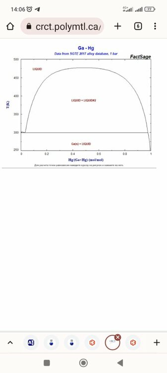

dmr Опубликовано 22 Июня, 2023 в 09:09 Поделиться Опубликовано 22 Июня, 2023 в 09:09 https://www.crct.polymtl.ca/fact/phase_diagram.php?file=Ga-Hg.jpg&dir=SGTE2017 На этой фазовой диаграмме написано что будет два жидких слоя это что означает ,что ртуть и Галлий абсолютно не смешиваются или в каждом слое будет сколько то ртути и сколько то галлия? Ссылка на комментарий
anddor Опубликовано 22 Июня, 2023 в 10:35 Поделиться Опубликовано 22 Июня, 2023 в 10:35 Выше 300 К будут два слоя: в нижнем раствор галлия в ртути (с мольной долей ртути 0.95 и выше), в верхнем слое - раствор ртути в галлии с большой мольной долей галлия. При увеличении температуры концентрации ртути в галлии и галлия в ртути будут возрастать. Можно получить и однофазную систему до критической точки, если взять один из компонентов в большом избытке. Ссылка на комментарий
podlyinarod Опубликовано 22 Июня, 2023 в 18:29 Поделиться Опубликовано 22 Июня, 2023 в 18:29 Если посмотреть на правый нижний угол диаграммы, то выяснится, что даже при 250 К некоторое количество галлия в ртути растворяется. Ссылка на комментарий
chemister2010 Опубликовано 27 Июня, 2023 в 18:50 Поделиться Опубликовано 27 Июня, 2023 в 18:50 Вы же обычно проверяете информацию у меня в базе. Для галлия по справочникам растворимость в ртути около 1% . 1 Ссылка на комментарий
