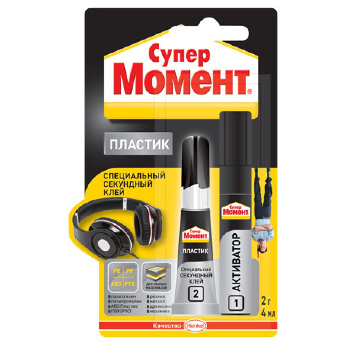

В 05.07.2023 в 19:11, бродяга_ сказал:
аналогично с клеем. в продаже большой выбор.
«Имя, сестра? Назови имя!» ©
Нигде в магазинах я клеев, способных соединить ПЭ, не встречал.
То, что предлагается на маркетплейсах, при тщательном разборе оказывается тоже не вполне тем, что надо. ?
