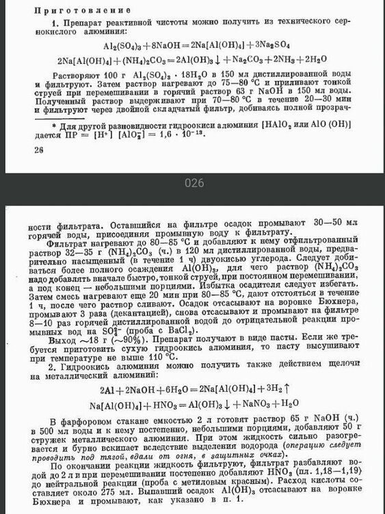

dmr Опубликовано 3 Июля, 2023 в 13:10 Поделиться Опубликовано 3 Июля, 2023 в 13:10 03.07.2023 в 16:58, BP2 сказал: не может из-за сульфат иона При чем тут сульфаты? Вообще не понял Ссылка на комментарий
stearan Опубликовано 3 Июля, 2023 в 13:56 Поделиться Опубликовано 3 Июля, 2023 в 13:56 В 03.07.2023 в 15:10, dmr сказал: Вообще не понял ...и не только Вы конечно всё зависит от будущего применеия Аl(ОH)3. если ионы Na+ не помеха, то можно и с содой. а если нужен продукт без следов Na, то с содой никак. ибо дочиста не отмывается. как правильно заметил ув.коллега Аркадий - аммиак улетит. Ссылка на комментарий
BP2 Опубликовано 3 Июля, 2023 в 14:04 Поделиться Опубликовано 3 Июля, 2023 в 14:04 В 03.07.2023 в 16:10, dmr сказал: При чем тут сульфаты? Вообще не понял В квасцах анионом что будет? Если не сульфат ион то что? Ссылка на комментарий
llinks Опубликовано 3 Июля, 2023 в 14:44 Поделиться Опубликовано 3 Июля, 2023 в 14:44 03.07.2023 в 11:45, aversun сказал: Слили жидкость с осадка, налили еще дистиллята, поболтали, отстояли и опять слили и так пару-тройку раз. Десяток раз так повторял, чтобы уж точно отмыть. Однако при добавлении кислоты идут пузыри. Ссылка на комментарий
llinks Опубликовано 3 Июля, 2023 в 14:54 Поделиться Опубликовано 3 Июля, 2023 в 14:54 Карякин Ангелов Ссылка на комментарий
BP2 Опубликовано 3 Июля, 2023 в 15:21 Поделиться Опубликовано 3 Июля, 2023 в 15:21 (изменено) В 03.07.2023 в 09:31, Александра98 сказал: Как правильно приготовить гидроокись алюминия с применением декантацией? Как промыть? Подскажите пожалуйста поэтапно! Берут 125 г алюмокалиевых квасцов растворяются в 1 л воды, нагревают до 60 °C+55 конц. раствора аммиака при постоянном перемешивании. Далее отстаивают 1 ч. Осадок переносят в стакан и промывают декантацией дистиллированной водой (как правильно здесь промыть) ? Берёте алюминиевые провода, в розетку 220 вольт через ограничивающий баластЪ, в подсоленную воду. И получаете гидроксид сколько вашей душе угодно, главное чтобы ток ограничить от КЗ, чего мудрить хз безо всяких квасцов , углекислого газа, декантаций, карбонатов и аммиаков Изменено 3 Июля, 2023 в 15:23 пользователем BP2 Ссылка на комментарий
dmr Опубликовано 3 Июля, 2023 в 16:11 Поделиться Опубликовано 3 Июля, 2023 в 16:11 03.07.2023 в 19:04, BP2 сказал: В квасцах анионом что будет? Если не сульфат ион то что? Вопрос не в том что там сульфат ион есть или нет вопрос в том каким образом сульфат ион мешает образованию осадка основных карбонатов Вы насколько я помню именно это утверждали что при наличии сульфата иона образования карбонатов в осадке невозможно Ссылка на комментарий
llinks Опубликовано 3 Июля, 2023 в 17:00 Поделиться Опубликовано 3 Июля, 2023 в 17:00 03.07.2023 в 20:21, BP2 сказал: Берёте алюминиевые провода, в розетку 220 вольт через ограничивающий баластЪ, в подсоленную воду. И получаете гидроксид сколько вашей душе угодно, главное чтобы ток ограничить от КЗ, чего мудрить хз безо всяких квасцов , углекислого газа, декантаций, карбонатов и аммиаков Алюминиевые провода содержат 0,5% других металлов, прежде всего железо, также медь, цинк, марганец, и тд. Всё это будет в осадке гидроксидов. 1 Ссылка на комментарий
