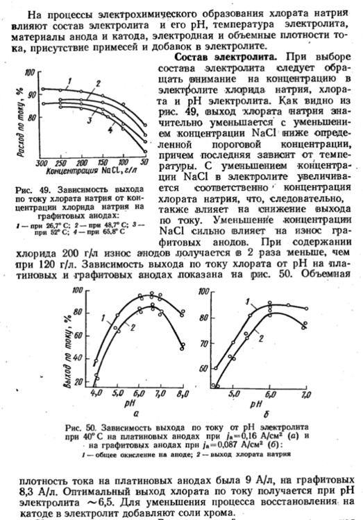

А рН имеет значение? Как из гипохлорита при помощи хлорноватистой получить хлораТ?

  В 27.08.2023 в 15:31, BritishPetroleum сказал:
Показать
Имеет, и достаточно важное.
Показать
При рН близкой к нейтральной и нагревании. Именно поэтому при простом кипячении отбеливателя, хлорат образуется очень неохотно.
