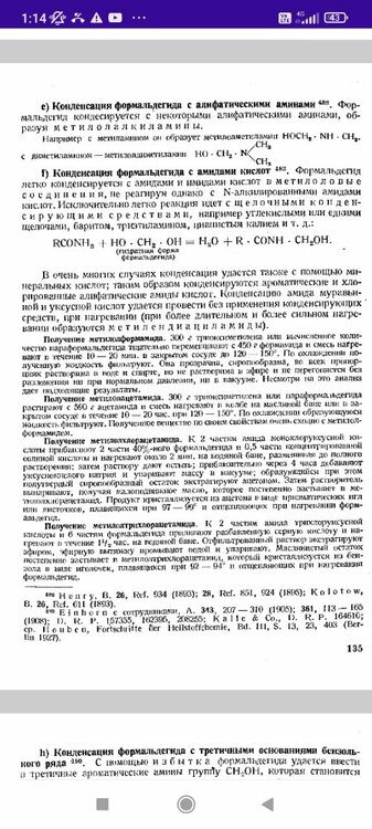

Заканчивайте свою клоунаду уже, бред порете свой. Я говорю у меня прибыль массы была к хлориду аммония вы мне тут втираете чтото. Я могу еще в губене покопаться помню у него подобное было тоже но мне откровенно лень.
https://forum.xumuk.ru/applications/core/interface/file/attachment.php?id=8592

С амидами оно кондкенсируется что с шелрчными добавками что с кислыми. И с аминами и аммиаком тоже будет конденсироваться, но никак не до уротропина, у вас там серьезные пробелы в химии аминов как я посмотрю
ебаный стыд.. вы сами то внимательно читаете что постите? здесь получается RNHCH2OH, полуаминали, а не RNH2CH3, метиламины.?
будем продолжать биться головой в ту же стену?)
