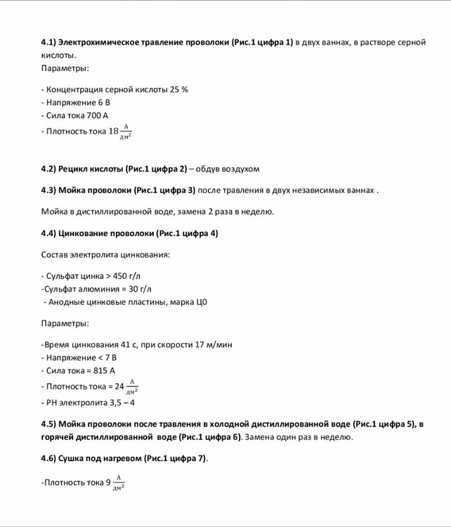

А с перемешиванием электролита и температурой как обстоят дела? Для этого электролита предельная температура 50 оС, он требует постоянного перемешивания; можно также попытаться повысить плотность тока.

Я использую электролит на основе блескообразующих добавок Ликонда.
Электролит холодный(не требует нагрева),барботаж обязателен совместно с фильтрацией.
После ванны осветление,пассивация-блеск отличный.
Барботаж постоянный, температура поддерживается
