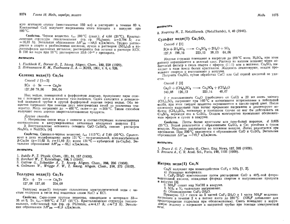

pauk Опубликовано 14 Апреля, 2024 в 03:38 Поделиться Опубликовано 14 Апреля, 2024 в 03:38 В 14.04.2024 в 02:46, Romix сказал: При какой температуре начинает Медь реагировать с Серой? Сколько брать Серы на 100 грамм Меди? Чтобы примерно всё прореагировало? Не могу найти правильной формулы вещества... Может сделать установку, чтобы откачать воздух с реактора где пойдёт реакция, чтобы медь не окислялась Кислородом воздуха, а то потом с Серой не будет реагировать... В боросиликате не получится? Хз температуры... А что если растворить элементарной Серы в Толуоле и кинуть туда порошка Меди с перемешиванием? Показать Заставить их реагировать при нагревании можно, см. ролики в ютубе о горении медной проволоки в парах кипящей серы. При этом получается Cu2S сине-стального цвета. Но о соответствии полученного продукта стехиометрическому составу говорить не приходится. CuS таким способом вообще не получить. Вообще, геморрное это дело - получение чистых сульфидов меди. См. странички из Брауэра: Показать контент Ссылка на комментарий
