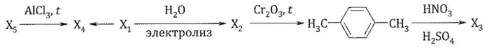

Двунаправленная цепочка превращений
В 01.05.2024 в 17:44, Paul_S сказал:
На последней стадии, думаю будет динитропродукт с нитрогруппами в орто-положениях к метилам.
Мононитро. И кислота одна, и субстрат со вкусом подобран - без изомеров мононитруется.
  • XuMuK изменил название на Двунаправленная цепочка превращений
В 01.05.2024 в 18:24, yatcheh сказал:
Ксилолы настолько легко нитруются, что с нитрующей смесью получить мононитропроизводное нереально. Просто с азоткой, наверно, можно. Думаю, реально будет 2,5-динитро-п-ксилол. Чего хотели авторы задачи, я не знаю.
В 01.05.2024 в 21:49, Paul_S сказал:
Реально - да, но это же школьная задача, тут логика иная.
