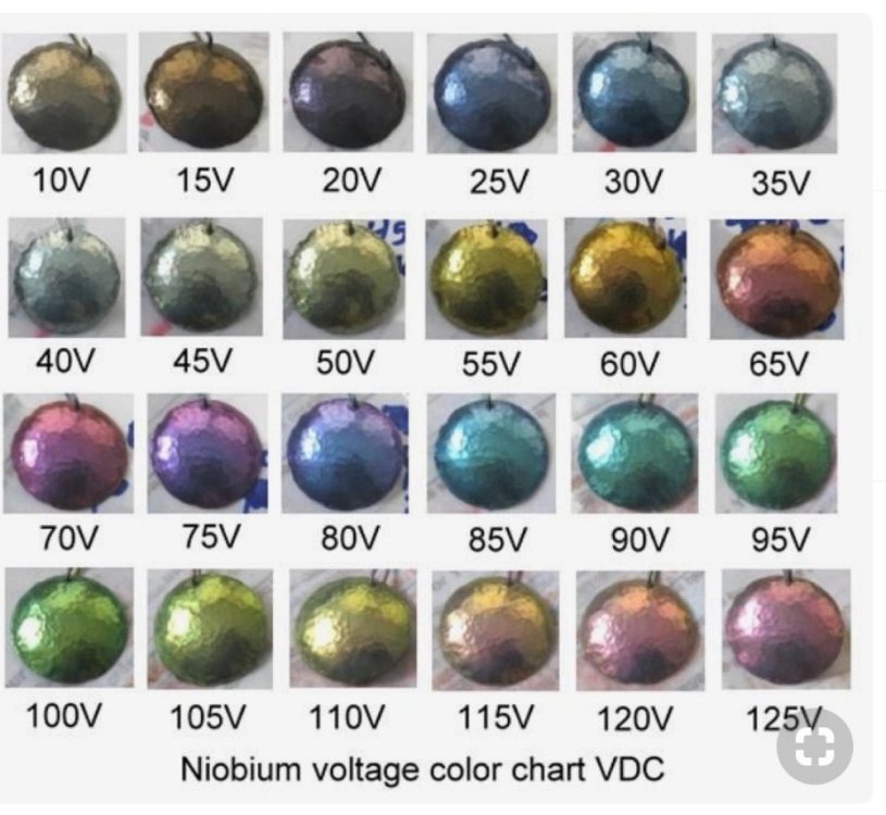

Ниобий и тантал можно анодировать в любой цвет, причем результат зависит лишь от используемого напряжения:
Вероятно, именно поэтому в качестве нового ювелирного металла был выбран тантал - он тяжелый, абсолютно инертный, ко всему ещё и оксидируется в любой цвет. С другой стороны, электролиты анодирования ниобия еще лучше т.к. состоят из слабого раствора лимонной кислоты, а в состав электролитов анодирования тантала всё-же входят фториды.
Титан:
В 14.06.2024 в 21:41, Shizuma Eiku сказал:
И он вдвое легче тантала, что немаловажно и очень хорошо, кроме случая использования ювелирных украшений в качестве кастетов. :)
