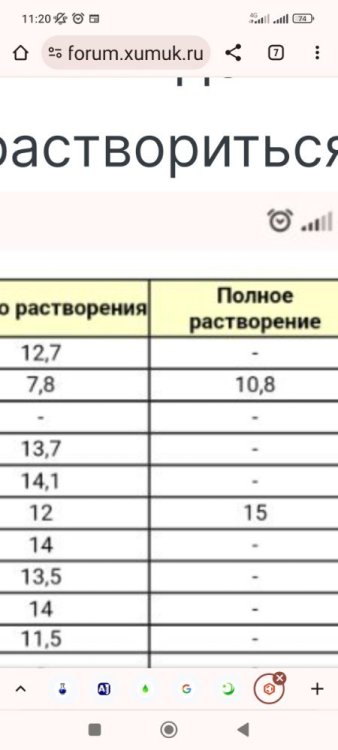

dmr Опубликовано 22 Июня, 2024 в 19:33 Поделиться Опубликовано 22 Июня, 2024 в 19:33 В 23.06.2024 в 00:09, podlyinarod сказал: какого перепугу гидроксид той же меди должен начинать растворяться при сильном росте щелочности? Не понял а что вас смущает Вы не слышали о существовании гидроксикупратов 1 Ссылка на комментарий
aversun Опубликовано 22 Июня, 2024 в 19:46 Поделиться Опубликовано 22 Июня, 2024 в 19:46 В 22.06.2024 в 22:09, podlyinarod сказал: А с какого перепугу гидроксид той же меди должен начинать растворяться при сильном росте щелочности? Гидроксид меди растворяется в высококонцентрированных растворах щелочи с образованием гидроксокупаратов. В 22.06.2024 в 22:05, dmr сказал: А аммиак не дотягивает до 12? Нет, максимум 10.5-11 Ссылка на комментарий

москатель Опубликовано 23 Июня, 2024 в 05:21 Поделиться Опубликовано 23 Июня, 2024 в 05:21 В 23.06.2024 в 00:45, yatcheh сказал: Не растворяется в аммиаке ни гидроксид алюминия, Мы пробу на хелатообразование так много лет проводили. Даже 27% раствор аммиака не растворяет свеже высаженный гидроксид алюминия. 1 1 Ссылка на комментарий
dmr Опубликовано 23 Июня, 2024 в 06:20 Поделиться Опубликовано 23 Июня, 2024 в 06:20 (изменено) В 23.06.2024 в 10:21, москатель сказал: Мы пробу на хелатообразование так много лет проводили. Даже 27% раствор аммиака не растворяет свеже высаженный гидроксид алюминия. Странно, как бы там ни было, что даже немножечко не растворяется. Вы осадок взвешивали до растворения и после? Согласно той же таблицы выше полное растворение Al(OH)3 происходит даже до рН 11 Изменено 23 Июня, 2024 в 06:21 пользователем dmr Ссылка на комментарий
москатель Опубликовано 23 Июня, 2024 в 07:11 Поделиться Опубликовано 23 Июня, 2024 в 07:11 В 23.06.2024 в 10:20, dmr сказал: Странно Согласен, что странно, но - увы. Вот посмотрите какое примечание по поводу осаждения у Лурье приведено: Старость - не радость. "Невзгоды" (в виде значительного локального превышения рН старят осадки, видимо, быстрее). Я не раз слышал иронические замечания: а может у вас просто осадок гидроксида алюминия в избытке аммиака растворялся и не было никакого хелата? На что я обычно предлагал осадить гидроксид из сульфата и растворить в аммиаке. А причина? Великий практик Лурье отметил, но не стал копаться в поисках истины - может причин много? Может разница в деформируемости катионов щелочных металлов и аммония играет роль, может лёгкость разрушения комплекса. Ссылка на комментарий

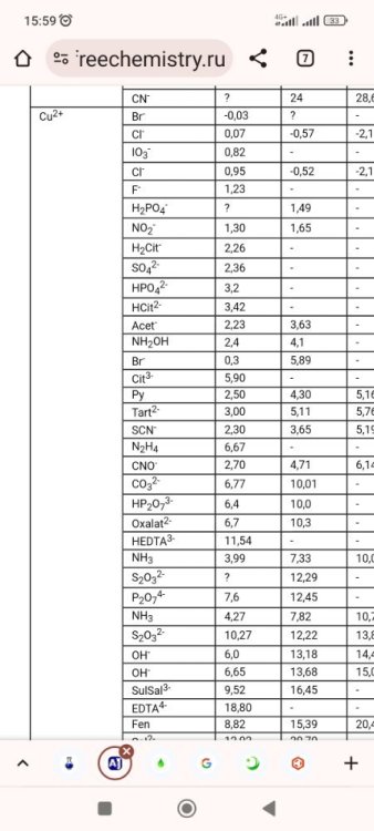

dmr Опубликовано 23 Июня, 2024 в 11:00 Поделиться Опубликовано 23 Июня, 2024 в 11:00 В 23.06.2024 в 12:11, москатель сказал: Согласен, что странно А вот здесь вот вообще странная вещь таблички ниже сейчас выложу гидроксо комплекс меди сильнее чем аммиачный комплекс. А при этом всегда описывая растворение гидроксида меди в аммиаке пишут аммиачный комплекс Ссылка на комментарий
