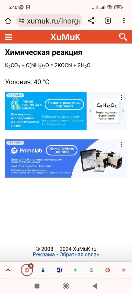

В 29.06.2024 в 16:19, Malika76 сказал:
А как же вот это:
Что поправили спасибо))),  а может разложение по двум каналам реакции может идти?😉
Фигня какая-то из википедии.
и   тут

Так что всё же скорее всего имеют место быть два канала реакции))))
