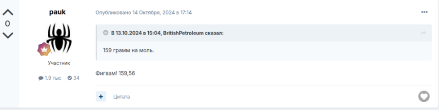

В 24.10.2024 в 02:22, pauk сказал:
Хотите забодаться из-за 0,8%? Вы же любитель словесности и должны понимать, что слово "практически" употребляется, когда речь идёт о некотором приближении.
Я просто оставлю это здесь.
В 24.10.2024 в 22:08, BritishPetroleum сказал:
Дело в том, что в той теме я привёл точную цифру 160 (в целых числах), а вы после этого её похерили, указав менее точную 159. И теперь хотите, чтобы за это оправдывался я вместо вас? Ничего не выйдет, истина за мной и совесть моя чиста boast.gif
Ссылка на пикировку с шизумой в текущей теме несостоятельна, здесь ситуация ровно обратная, я указал менее точную цифру, а он её поправил, после чего оправдываться пришлось мне sorry.gif
