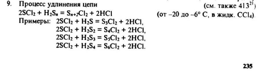

BritishPetroleum Опубликовано 19 Августа, 2024 в 19:05 Поделиться Опубликовано 19 Августа, 2024 в 19:05 (изменено) Как можно перевести дихлорид серы в дитиодихлорид? У Лидина целая Эпопея по удлинению цепи а именно. Хочется что: встроить один атом серы без потери хлора, как это лучше сделать в одну стадию? Изменено 19 Августа, 2024 в 19:08 пользователем BritishPetroleum Ссылка на комментарий
Shizuma Eiku Опубликовано 19 Августа, 2024 в 19:29 Поделиться Опубликовано 19 Августа, 2024 в 19:29 В 19.08.2024 в 22:05, BritishPetroleum сказал: У Лидина целая Эпопея по удлинению цепи а именно Это несерьезно т.к. те сульфаны еще выделить и разделить нужно. В 19.08.2024 в 22:05, BritishPetroleum сказал: Хочется что: встроить один атом серы без потери хлора, как это лучше сделать в одну стадию? Если и правда имеется SCl2, то нужно просто добавить немного серы и перегнать его. Избыточный хлор свяжется с серой т.к. сам SCl2 вещество неустойчивое и во многом напоминает раствор хлора в хлористой сере. Ссылка на комментарий
