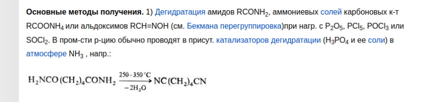

Написано что нитрилы получаются дегидратацией аммониевый солей или амидов хлоридами фосфора или тионила. Вопрос как эти амиды или аммониевые соли будут реагировать с сульфурил хлоридом или S2Cl2? Могут ли они использоваться для получения нитрилов?

Пятиокись хорошо работает, выхода 70%-80%, но амид должен быть тщательно высушен и растёрт, а смесь его с пятиокисью - предельно тесной, от этого выход зависит очень сильно.
PCl3, PCl5, хлорокись, тионил тоже работают, но выхода там пожиже (хотя процедура попроще). Если делать в среде ДМФА , или основания (типа триэтиламина) - выхода получше, но геморроя с выделением продукта больше.
С сульфурилом будут писи сиротки Хаси, а не выход.
Лучше всего - каталитически, в токе аммиака, но это не для лаборатории.

Может и будет, но там такая херня может получиться... Вонючая и мерзкая. Это самый последний реагент, который я бы взял для этой цели.

Ценное замечание. Видмимо придется тионил мутить

Чорные-чорные... Там всякие конденсации пойдут дурниной.
