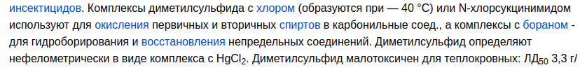

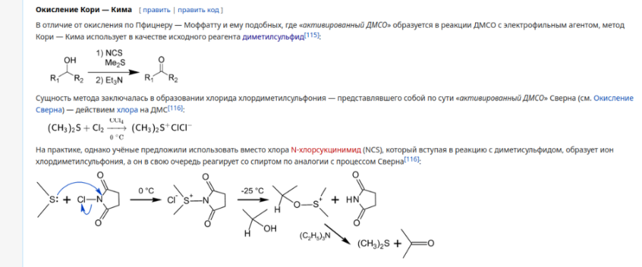

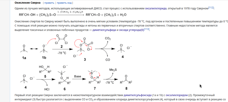

Screenshot_2024-09-15_22-06-09.thumb.png.f276ec66536a0eca08ffdf06ba4135e9.pngScreenshot_2024-09-15_22-05-45.thumb.png.f0243f2aa8a997d455a411fd58d92d13.pngScreenshot_2024-09-15_21-09-48.png.60e4601b1d4af8a19af6e80da540ad56.pngScreenshot_2024-09-15_21-09-48.png.60e4601b1d4af8a19af6e80da540ad56.png
Видимо Сверн эквивалентен окислению Кори-Кима. И там и там хлорид хлориметилсульфида получается.  И видимо вместо оксалил хлорида можно применять и хлорид серы? Раз ДМСО взрываеться может и с оксалил хлоридом и хлоридом серы при нагреве, те механизм одинаков?
Кори-Ким выгоден тем что ДМС не расходуется, тогда как Сверн расходует ДМСО и требует основания. Я окислял пиросульфатом калия в ДМСО там тоже шел расход ДМСО.  Кори Ким выглядит более привлекательным чем Сверн
-78о С это мягкие условия для спирта, который окисляют, но не для экспериментатора. Получить альдегид из спирта можно многими другими, гораздо более удобными способами, чем используя оксалилхлорид в среде аргона и температуру сухого льда.
